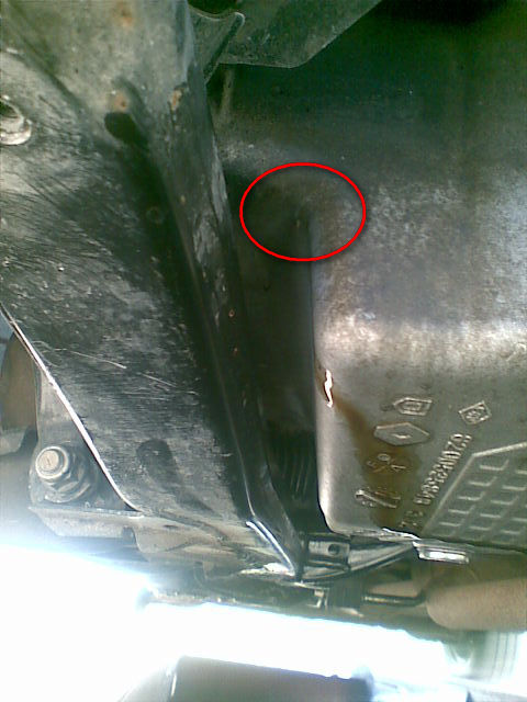

купил с рук почти новую 900 км пробега конца 11 года двигатель 1.6 (не знаю 8 или 16 - как определить?);
с субботы все нормально было... перегнал в деревню 270 км - все отлично, только вибрация и гул противный после 3000об - подумал обкатка ещё
с утра проверил масло - мало; долил, проехал, обнаружил подтек... продавец телефон отключил
сервисных и гарантийных книжек нет, не знаю что делать...
на фото вроде трещина

Сообщение Жывучий » 31 июл 2012, 14:28
походу еще и защиту картера заныкали
Chainik писал(а):не знаю что делать...
или менять картер или искать где заваривают

Жывучий писал(а):или менять картер или искать где заваривают
да!

Жывучий писал(а):походу еще и защиту картера заныкали
продавец сказал что отказался ставит в салоне за 6, так как можно за 1.8 купить, но показалось что есть все же следы от её былого присутствия
понял что случай не гарантийный... буду искать где варить
Спасибо.

Сообщение Жывучий » 31 июл 2012, 15:09
Chainik писал(а): Жывучий писал(а):походу еще и защиту картера заныкали
на 1-й Фазе защита ставилась на заводе на всех комплектациях
на 2-й, думаю, тоже
это называется типа "подготовки к российским условиям"
скорей всего влетел на пень какой-то и выкинул ее
если не еще хуже - морда была бита и защита в мятый фантик от конфеты свернута

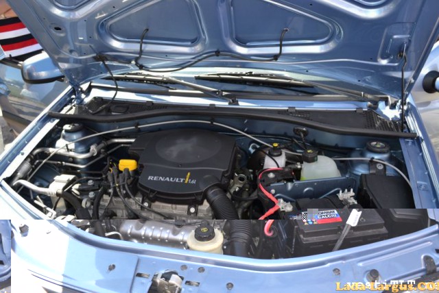

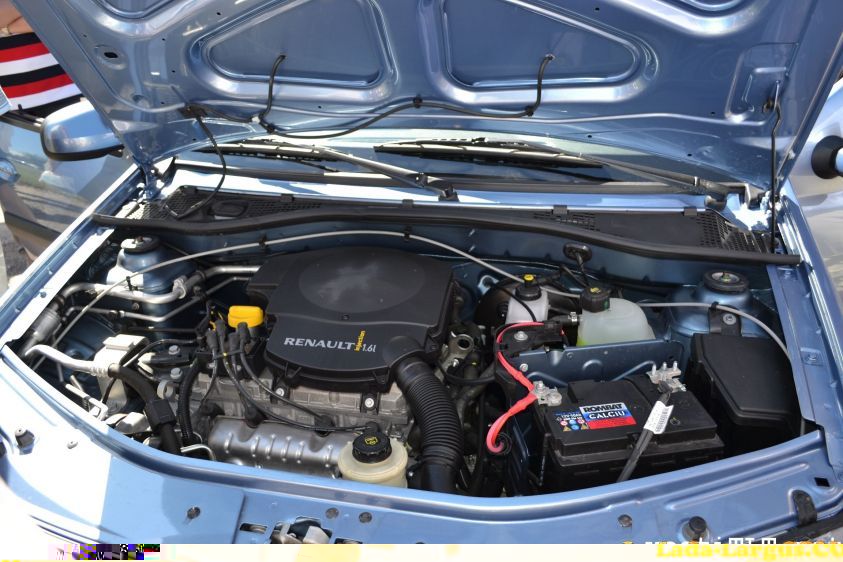

Chainik писал(а): двигатель 1.6 (не знаю 8 или 16 - как определить?)
Восьмиклапанный'

98RUS писал(а):
Chainik писал(а):купил с рук почти новую 900 км пробега конца 11 года двигатель 1.6 (не знаю 8 или 16 - как определить?)
Откройте капот, если там увидите надпись 16v - значит, 16 клапанов. Или на бирку на крышке багажника справа посмотрите. Если стоит просто "1,6", значит, 8 клапанов, а если "1,6 16 valves", то 16. За сколько взяли, интересно?
капот перестал открываться)))... ручка просто болтается
на багажнике просто 1.6
Спасибо за ответ.

Сообщение Chainik » 31 июл 2012, 15:20
Восьмиклапанный'
да, все также и такого же цвета

Chainik писал(а):на багажнике просто 1.6
значит 99% что 8кл.
