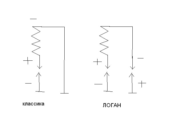

И полярность другая. Вот, быстренько набросал схемку... :oops:

Сообщение NarimanSPb » 14 янв 2012, 22:07
snowvlad писал(а):И полярность другая. Вот, быстренько набросал схемку...
+100
Отрицательные импульсы на других концах В/В катушек ( в случае Генриха 1 и 2 цил.) не поджигают лампу вспышку стробоскопа. :acute
