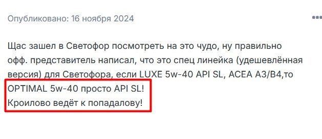

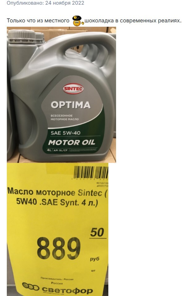

И еще немного про светофорное масло

ddr512 писал(а):И еще немного про светофорное масло
У Газпромнефти тоже такая линейка есть для светофора, Мастер что ли называется. Её нет на оф. сайте ВООБЩЕ. Он в каком подвале производится? Такое я б в Волгу или Москвича поостерегся бы залить. Хоть и они конструировались под м8, но прекрасно ходят на хорошей полусинтетике.

Сообщение Sergren » 26 сен 2025, 12:26
Vladim999 писал(а):У Газпромнефти тоже такая линейка есть для светофора, Мастер что ли называется. Её нет на оф. сайте ВООБЩЕ.
Чуть со стула не упал, в натуре. Какое масло от Газпромнефти, которого нет на сайте, продается в Светофоре??????
