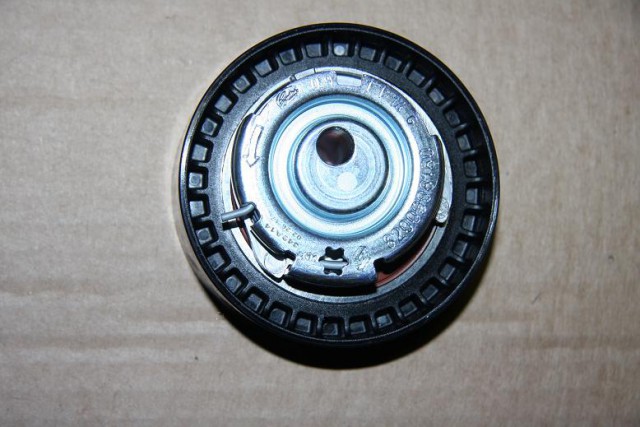

Сообщение Норд Трейд » 09 дек 2015, 12:23
[quote="Суровый"]Сегодня меняли ремень ГРМ, с удивлением обнаружил, что родной (заводской) ролик ГРМ сделан в Китае, NSK. Вроде как должен был быть польский. ...
Добрый день, возможно пригодиться:
ролик из оригинального комплекта (фото), тоже самое Gates K015662XS, только в своей упаковке.
С Уважением,
Ваш "Норд-Трейд"

Сообщение Суровый » 09 дек 2015, 12:48
Норд Трейд
Я это знаю, так как с запчастями работаю уже 5 лет. Просто до этого ни разу не встречал информации, что с завода может стоять китайский ролик (как оказалось посредственного качества). То, что оригинальные комплекты ГРМ бывают китайские знал, но что на конвейер поставляют с Китая не знал...
Как с ними ларгусы выхаживают 120 000 км или 6 лет, для меня загадка...
