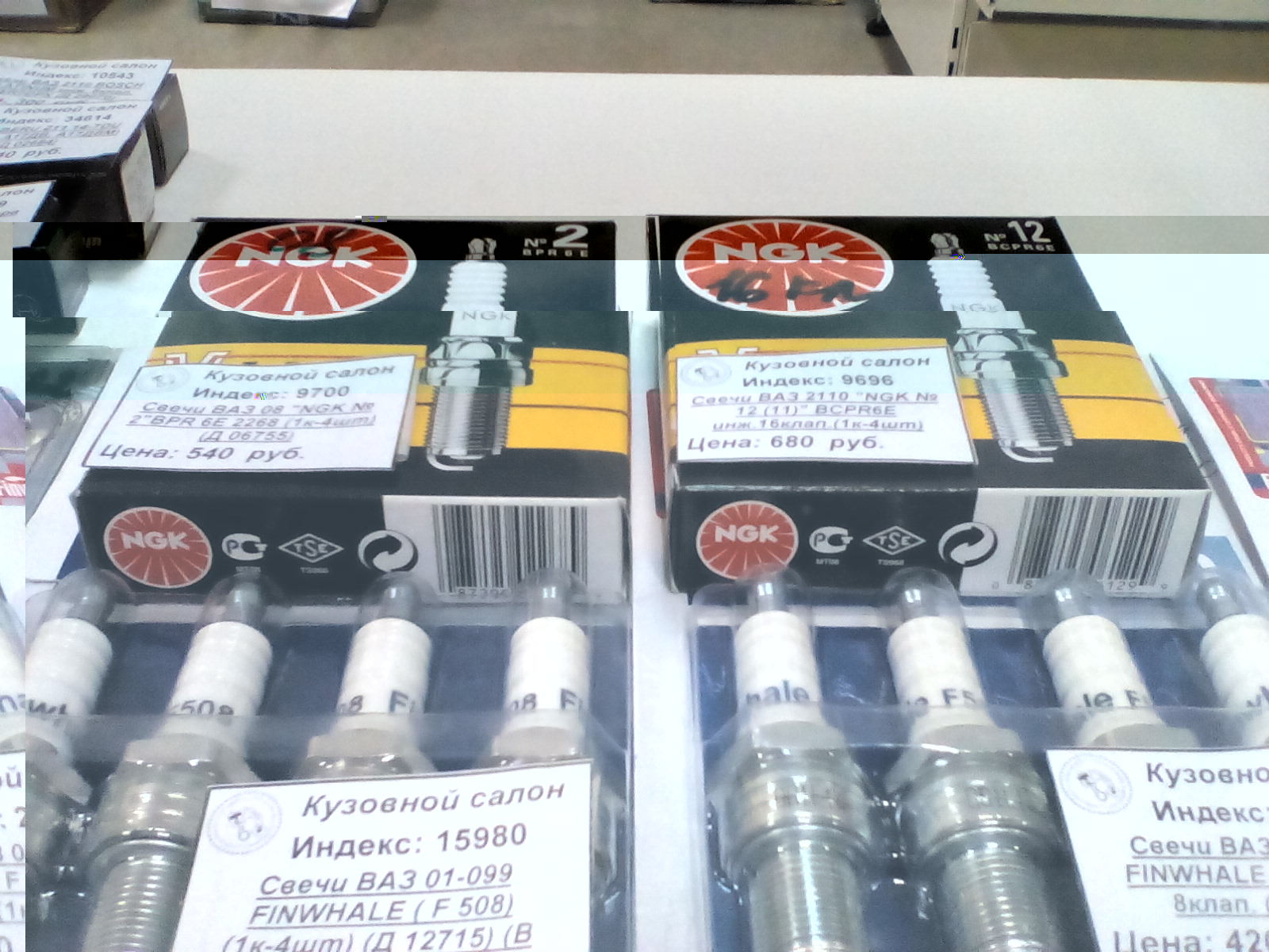

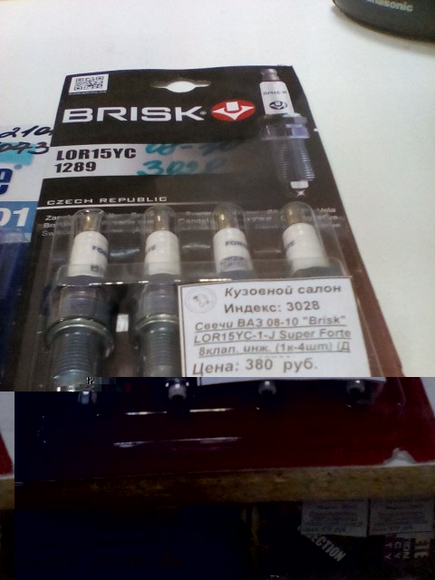

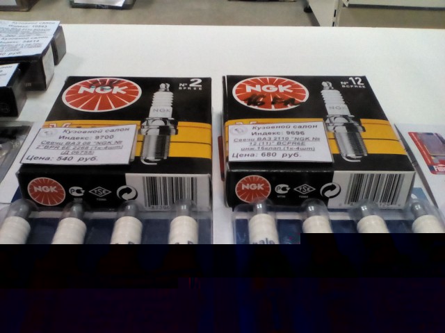

Сегодня был в автомагазине, начитавшись тут в теме про свечи разного рода аналогов, а тем более про NGK V-Line, Brisk и т.д., подолью немного маслица в печь:)
Данные свечи Brisk подойдут? Что вобще о них можете сказать? Или не стоит их вобще ставить?
NGK V-Line которые идут номером 12 и номером 2. Что из этого нам подходит на двиг K7J?:) В чём их различие между собой?:)

Loganovi4 писал(а):Сегодня был в автомагазине, начитавшись тут в теме про свечи разного рода аналогов, а тем более про NGK V-Line, Brisk и т.д., подолью немного маслица в печь:)
Нам V-Line идут 20 они же NGK 4388, BKR6EK двухконтактные, а так же одноконтактные 28 - NGK 6962, 4856, BKR6E
Но ценники у вас какие-то негуманные. Бриск брать дороже чем нжк - сомнительное занятие...
Хм... Дык нам же подходит вроде от 2110 инжекторного 16-и клапанника, а этот номер 12 тож для него. В чём разница?:)
Комплект сфотанных: Бриск - стоит 380, НЖК - 680. Вопрос: данный Бриск на Логанчик 1.4 пойдёт али нет?
А на счёт ценника негуманного - Норильск блин:( слов нет - одна нецензурщина:(

Loganovi4 писал(а):Хм... Дык нам же подходит вроде от 2110 инжекторного 16-и клапанника, а этот номер 12 тож для него. В чём разница?:)
Нам по резьбе вообще много чего подходит, но производитель не резьбой и зевом ключа видимо делит свою продукцию, а еще и межискровыми зазорами и т.д.
Глянь тут https://www.ngk.de/nc/ru/podbor-produkcii/
Магазин, первый навскидку у вас http://www.autodoc.ru/Web/price/art/VLI ... ?analog=on
