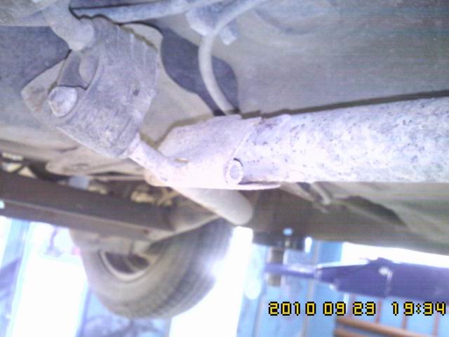

а это штатная скоба, которую прихватывают хомутами? у меня ее чего -то нету. .. Просто штырь приварен к глушителю. Он и отвалился...

Штырь приварен к уголку, уголок приварен к глушителю - вот он и отваливается. Уголок хомутами притягивают к глушителю - и вуаля... :wink:

вот уголка то у меня и нету... Причем, по характеру следа от сварки - и не было.. похоже просто штырь был приварен.. может такое быть? 2008 года машина.

Хм... Разве не так?..

Сдается мне, что речь ищет о переднем, а не среднем креплении ;)

даа... технология везде одинаковая.... 4 месяца назад эту проблему решал и я. хомутами всё перетянул - середина самая слабое место - так по колхозному приварено было... прям стыдно за рено... неужели эта мелочь позволила сократь себестоимость машины на заводе...

Точно. Это переднее. Приладил туда хомут ленточный, но он соскочил. Какая там технология на переднем, что посоветуете? Там штырь перпендикулярен трубе, как его притягивать?

domzd писал(а):Там штырь перпендикулярен трубе, как его притягивать?
Либо варить, либо изготовить другой кронштейн (Г-образный например), и его притянуть хомутами :roll:

Сообщение domzd » 30 дек 2011, 14:18
этот, старый вынимается, а новый вставить - это реально?

Re: Сгнило крепление глушителя
Сообщение Mavrik » 30 дек 2011, 14:21
domzd писал(а):этот, старый вынимается, а новый вставить - это реально?
Откуда вынимается? Из резинки? Конечно реально.

Сообщение domzd » 30 дек 2011, 15:23
а если просто повернуть?
Сообщение Mavrik » 30 дек 2011, 15:28
domzd писал(а):а если просто повернуть?
Я сейчас уже не помню точно как он выглядит, сам я его не ремонтировал, просто высказал предположение.
