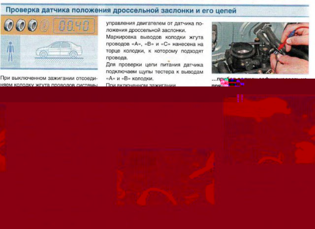

Глянуть бы на датчик положения дроссельной заслонки.

NarimanSPb писал(а):
DrakulA писал(а):Наконец снял насос. Сетка чистая
P.S. Сегодня тупила на холодную.
Как уже писал выше - замена датчика результатов не принесла. На старом померил сопротивление - в пределах указанных в Вашем мануале норм.
А где бы найти такой мануал, как у Вас?

Re: Троит двигатель
Сообщение NarimanSPb » 28 апр 2012, 12:27
DrakulA писал(а):А где бы найти такой мануал, как у Вас?
Скачал в свое время отсюда http://narod.ru/disk/21507884000/%D0%97 ... 0.pdf.html
