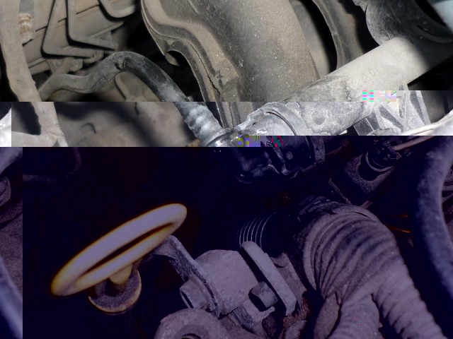

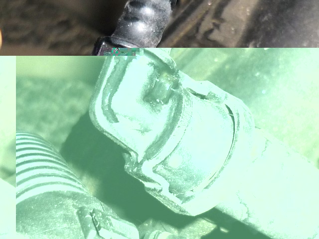

Абсолютно аналогичная ситуация. Слабый запах в салоне последний месяц, выветривающийся за 5 минут... Сегодня на ярком праздничном солнышке заглянул под капот и увидел, что патрубок от магистрального бензошланга мокрый, см фото. Было у кого-нибудь этто?

PAN70 писал(а):то патрубок от магистрального бензошланга мокрый, см фото.
а это 100% бензин :?: нюхали,может пробовали или как определили,что шланг ИМЕННО в бензине?

PAN70
А не может это незамерзайка сверху капать? Как то на бензин подтеки не очень похожи. Пахнут бензином?
