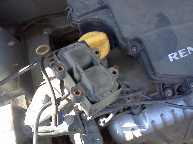

семигор писал(а):А никто не скажет "паспортные данные" винтиков, которыми крепится катушка? ...
Дохтур, они точно такие же, как на новых болтах, которыми прикреплена новая же катушка ;)

Ded54 писал(а):
snowvlad писал(а):...что сие актуально только для жителей ЛО. :D
Смех - смехом, а ведь в самом деле интересно - почему появляется этот дефект? Почему в НовгорОде и у Паши его нет? Может им просто лень открутить три винтика и посмотреть? :wink:
Открутил. Посмотрел.

snowvlad писал(а):Открутил. Посмотрел.
Да, действительно. Удивительно. А болтики хорошо затянуты были? Катушка плотно стояла, не болталась? (это к тому, что может надо дать МЗ некоторую степень свободы?) Или все же у тех, кому не повезло, по какой-то причине оказались бракованные МЗ? У меня и МЗ с трещинами и после залития эбоксидкой трещины образовались вновь.

Максимыч 736 писал(а):А болтики хорошо затянуты были? Катушка плотно стояла, не болталась?
Да все нормально там. И затянуты, и не болталась...
Машине два года и 8 мес, 72 тыс. пробегу...
И... это... я НЕ говорю, что катушки не трескаются. Просто сам этого не видел ни у себя, ни у коллег Новгородских.

Бошевские - это которые родные? По моей, НЕофициЯльной, статистики родные катушки начинают трещать после трёх лет эксплуатации. И что характерно - от пробега это мало зависит... :?
А официальную статистику надо бы у Паши спросить... :roll:
ДВова, а ты когда винтики обратно вкручивал - графиткой пользовался?.. :wink:

Ded54 писал(а):ДВова, а ты когда винтики обратно вкручивал - графиткой пользовался?..
Нет. И это не первый раз. Я катушку раз пять снимал уже. Как начитаюсь этой ветки, так вспоминаю, что надо бы поглядеть катушку. :mrgreen:

snowvlad писал(а):...Нет. И это не первый раз...
А зря... Я когда свою откручивал, один винт еле открутил - его прихватило. А кто-то выше уже писАл, что и обломал даже... :?
