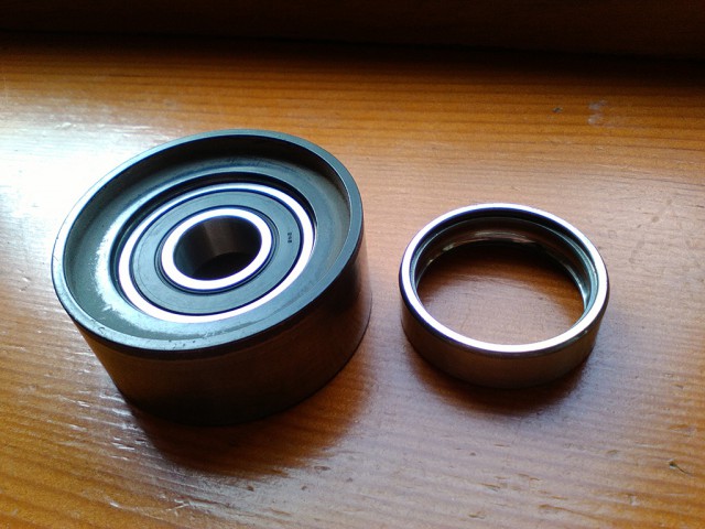

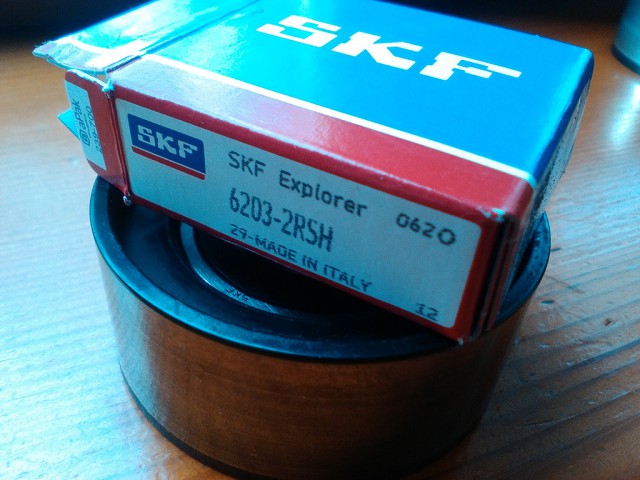

Т.к. имелось два старых металлических ролика с уже выпрессованными подшипниками, решил купить не NSK, а по такой же цене (~250р.) два подшипники фирмы SKF номер 6203-2RSH.
И тут начинается краткая инструкция по запрессовке подшипников в ролики в домашних условиях :P имея до этого всего навсего два ключа на 17, молоток, 1 грамм литола, эл.плиту и холодильник. Если кто-то решится делать так же, то сначала читаем и смотрим до конца, а потом уже приступаем:
Дороже и качественнее в наличии просто не нашел. Здесь новый подшипник уже запрессован в старый ролик.

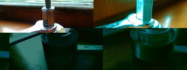

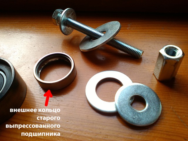

Приобрёл в магазине крепежа вот такой наборчик шайб, болт и высокую гайку где-то ~50 р. за всё
Здесь проложены шайбы и внешнее кольцо. Снизу Самая большая шайба и ключ держит головку болта на 17.

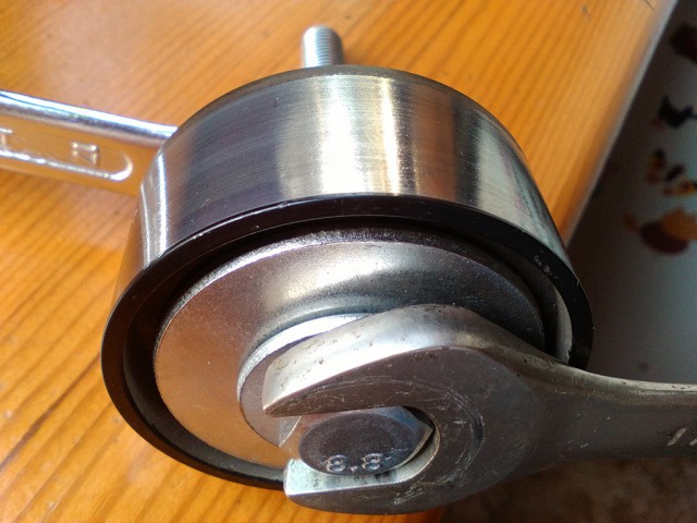

Тянем пока старое кольцо не упрется в корпус ролика и тогда новый подшипник оказывается ровно на своем месте.
С другой стороны
А вот и запрессованный подшипник в старый ролик. И рядом внешнее кольцо от старого подшипника.

Сообщение dios1 » 27 сен 2017, 19:55
По советам бывалых положил подшипники в холодильник, а ролик грел на эл.плите, но не сильно, может градусов на 100 где-то. Так же внутренний диаметр ролика смазал литолом. Самое главное в начале руками (в перчатках, горячо же!) подшипник чуток вставить в ролик и проследить чтобы всё было ровно, а то если начало будет косым, то оно и запрессовываться будет так же, а это не есть гуд. Ну и понятное дело, уперать-толкать подшипник надо по внешнему кольцу чтобы не покоцать шарики и сепаратор!
В итоге имеем два новых хороших ролика по цене 250р.*2+50р.=550р. А если у кого-то есть тиски или пресс, то трата только на подшипники.
Ни намека на люфт, крутятся нормально, без заеданий, чувствуется, что смазка нормальная. Блин, в отличии от пластиковых, эти ролики получились такими тяжелыми. Осталось только теперь их поставить.
