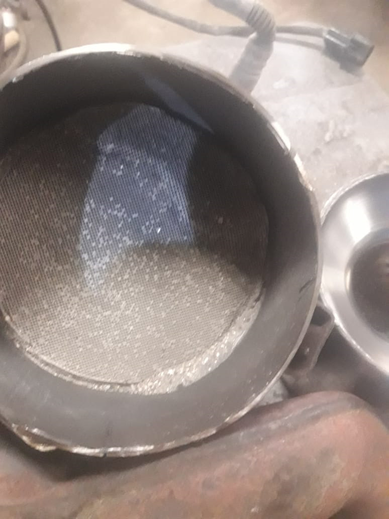

Sergren писал(а):Не похоже на керамику. И мелкозернистый щебень - это аллегория. Не понимай буквально. Изначально была какая-то взвесь типа мелкой пыли.
Если ты не понимаешь, что мелкодисперсная пыль это и есть частички керамики, которые при работе катализатора гарантированно будут образовываться по причине его разрушения, то мне тебя жаль. На некоторых машинах, у которых коллектор соединен с нейтрализатором, есть проблема обратного засасывания именно этой пыли в цилиндры. И дальнейшего их, цилиндров, доведения до сплошных задиров. На Логане такой проблемы нет, так как нейтрализатор находятся далеко от двигателя. Что не отменяет факта наличия этой пыли в сотах и в самой банке нейтрализатора. На фото ниже хорошо видно эту "грязь".

3dmax писал(а):Если ты не понимаешь, что мелкодисперсная пыль это и есть частички керамики, которые при работе катализатора гарантированно будут образовываться по причине его разрушения, то мне тебя жаль. На фото ниже хорошо видно эту "грязь".
Та грязь, которую я вымыл из катализатора, имеет металлический характер и черный цвет. Это ни разу не керамика.
