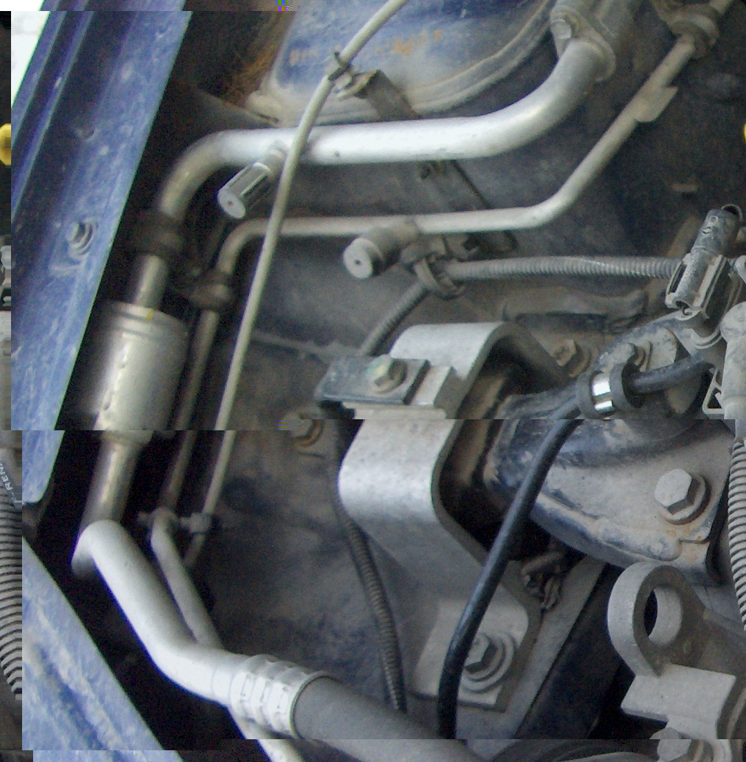

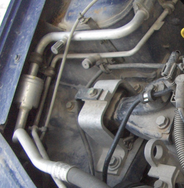

Сообщение Foenstein » 06 фев 2016, 13:13
Andrey_Borisovich писал(а):Для Логана без кондиционера патрубки на радиаторе охлаждения с одной стороны, для Логана с кондиционером радиатор имеет патрубки с разных сторон.
У меня логан 1.4мпи с кондиционером и патрубки на радиаторе с той стороны, где акб.
То есть, патрубки на радиаторе с одной стороны (с кондиционером)
Что вы воду мутите?
да, не, могу сфоткать , если не верите.
здесь видно, что патрубки с одной стороны
здесь видны ал. трбки кондиционера. Это говорит о том, что кондиционер есть
Сообщения: 1711
