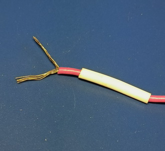

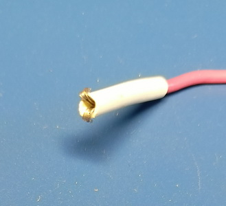

Сообщение NarimanSPb » 19 ноя 2022, 11:37
4e6yPaToP писал(а):контакты - ну, наверное, 1мм на 1мм... и высота около 4-5мм =)
При подпружиненном контакте получается маленькая площадь контакта (относительно всей площади контактов)... и разъём болтается как сопля, если его рукой пошевелить...
Предлагаю проверенный неоднократно способ подключения к любым клеммам типа "папа".
Подбирается подходящий отрезок "трубки", в данном случае изоляция провода нужного диаметра (чтобы плотно садилась на клемму).
Ну а дальше думаю понятно будет из картинок.
