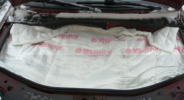

Сообщение Евгений Ш » 16 дек 2014, 18:49
По внешнему виду.

Евгений Ш писал(а):По внешнему виду.
То есть если есть красные буквы - то не подделка?
Тут пишут что логотип на ткани должен быть - http://avtoteplo.org/forgery.php
А вот тут на фото и видео также нет красных букв - http://avtoteplo.org/catalog/element/?i ... &model=776
Производитель противоречит сам себе?
ИМХО этот логотип недавно появился на ткани, все что было ранее - можно считать подделкой :lol: .
У меня ткань за пару сезонов также протерлась в некоторых местах :evil: Хотя и пакет был фирменный и какие-то бумажки были и т.п., только логотипа не было.
Евгений Ш, по весне Вам надо будет оценить состояние одеялка - думаю потертости появятся.

Сообщение Евгений Ш » 16 дек 2014, 19:41
as73 писал(а):этот логотип недавно появился на ткани,
Возможно, я прошлой осенью покупал. Кроме Логотипа - там ещё и мешок фирменный, и куча бумажек (гарантия + реклама)
as73 писал(а):по весне Вам надо будет оценить состояние одеялка - думаю потертости появятся.
Если убирать загибать его со стоек - вряд ли. Зиму отработал, изменения в состоянии (кроме грязи) нет.
