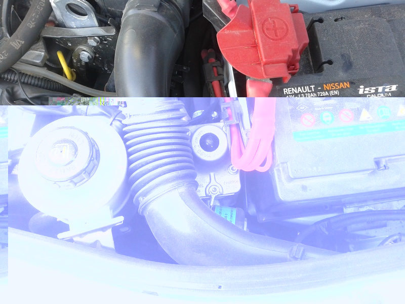

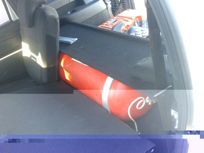

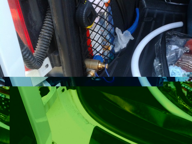

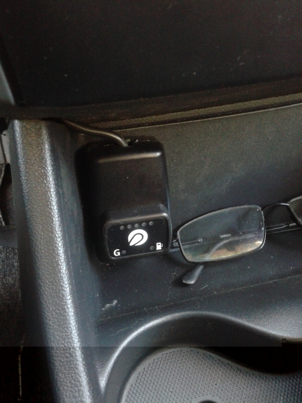

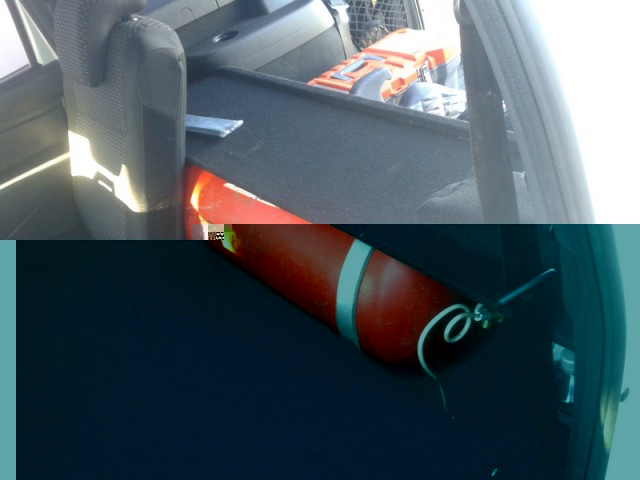

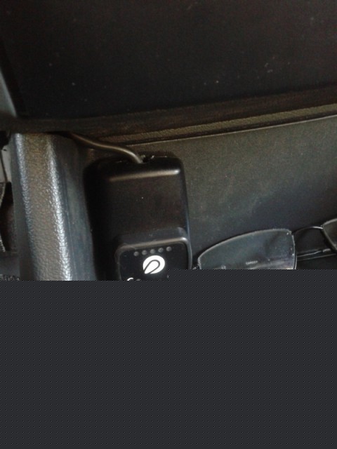

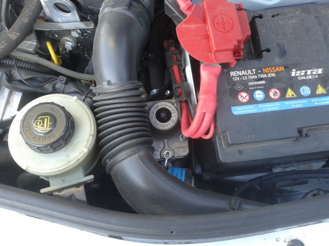

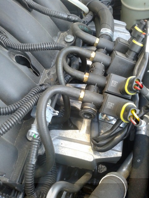

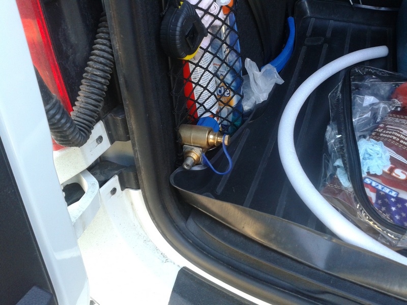

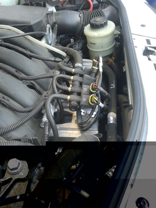

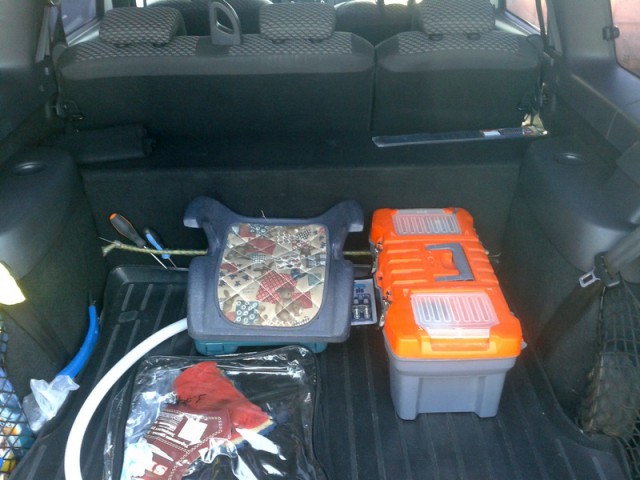

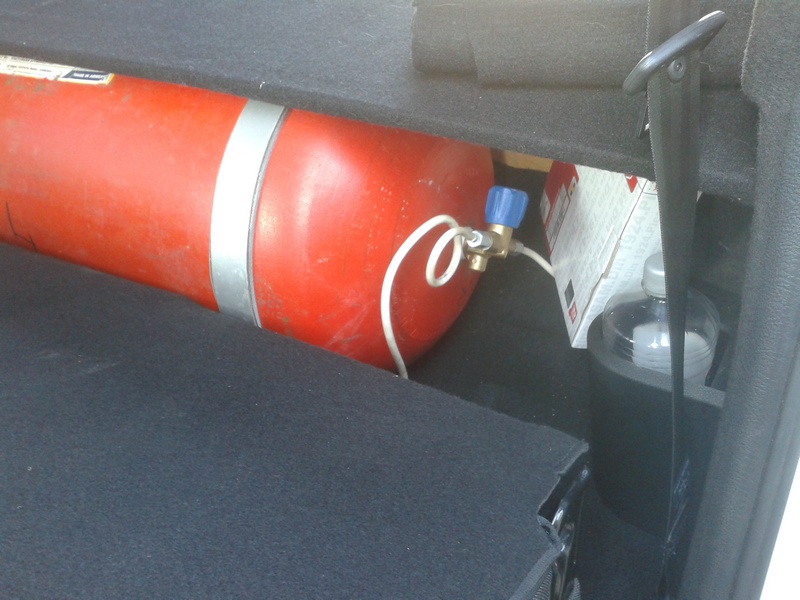

Сегодня рассматривали на работе Ларгус. С ГБО.
Я сделал несколько фоток. Если кому интересно.
Сразу говорю, выкладываю не с целью выслушивать, как всё криво и неправильно сделано! :evil:
Машина не моя! Я к установке ГБО отношения не имею!! Мне всё-равно!!!
Но может, кому-нибудь будет интересно. Может кто-нибудь что-нибудь для себя почерпнёт. Может даже кто-то что-то хотел, а теперь увидел здесь, и поймет, что не будет так делать, а кто-то наоборот...
Просто на вопросы отвечу. На критику - нет. Ибо - см. выше. :acute

Сообщение дима » 18 апр 2014, 21:25
snowvlad писал(а): Мне всё-равно
мне тоже,особенно по метановому оборудованию :roll:
п.с.
это он так 7 ми местку испаганил :lol: ооо...

Сообщение Kuzovok » 21 апр 2014, 09:55
Баллон в салон универсала как то не правильно.
