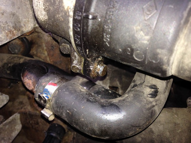

Не могу открутить нижний болт (один из трех) крепления термостата – ключи (на 8 ) прокручиваются на головке. Испортил ее сначала, видимо, «разбитыми» ключами. Поливал WD-40, постукивал молотком. Купил качественный новый – уже не помогает.

Вот этот болт (в центре снимка):

Можно попробовать сделать пропил и отвернуть силовой или лучше ударной отвёрткой.

Снять всю конструкцию в сборе и работать с ней в нормальных условиях - хочешь пили , хочешь высверливай.

Ура - ОТКРУТИЛ!
1. Полтора суток каждые 2 часа капал WD-40
2. Купил ключ-головку на 8 (длинную, с другой стороны 1/2 дюйма) и мощный вороток 1/2 дюйма х 250 мм (обе фирмы Force).
Грани головки болта тщательно зачистил надфилем, чтобы ключ сел максимально.
Странно, с 94 года ездил на Жигулях, много сам чинил. Но ключами-головками никогда не пользовался. Дилетант.
Вывод чайникам: если пользуетесь накидными ключами и гайка или болт не отворачиваются - прекратите. И продолжите только ключем-головкой - гарантия, что грани не сорвете.

В прошлые выходные открутил, наконец, злосчастный болт крепления корпуса термостата.
Обнаружил: штатное уплотнение (колечко) с одной стороны покрыто мелкими твердыми крупицами (поэтому, видимо и текло). Ногтем отковыриваются. И еще – на нем наблюдается слабая волнистость поверхности.
Но купил новое в Exist.ru: 8200267272 оригинал. 143 р.
На том «штатном, которое было, надпись Renault. На этом ее нет. Есть слабенькая циферка 10. Так, что все же не оригинал.
Пальцем проверил кольцевые поверхности, к которым прилегает уплотнение - чистые. Поставил купленное. Легло плотно. Герметиком ничего не смазывал.
