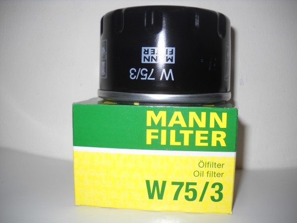

Сообщение bob292 » 18 ноя 2013, 23:46
Злой Волк писал(а):Модельку мановского не подскажете?
Вроде такой , съёмник подходит .
