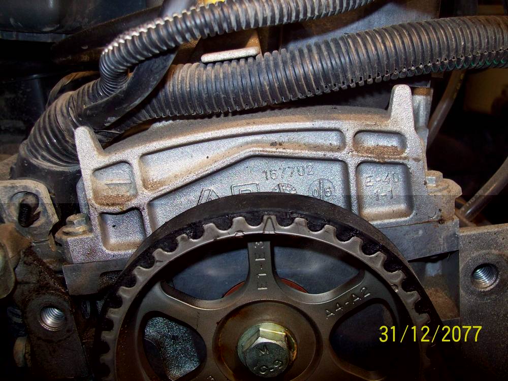

Пробег 62000 км. Заменил ремень ГРМ своими силами. провозился почти 7 часов, сэкономил 300$. вот только не нашел меток на блоке, пришлось включать сообразительность. на шкивах метки есть. Если смогу, выложу фотки.

вот фотки, только дата некорректная, т.к. после замены батареек на фотоаппарате не проверил дату. На самом деле дата - 02.12.2010
шкив распредвала с меткой
шкив ремня ГРМ на коленвале с меткой

а у вас там что течь переднего сальника? откуда подтеки масла?
Re: Вопрос по обрыву ремня ГРМ
Сообщение Ded54 » 04 дек 2010, 23:11
Да и подписи под фото перепутаны... :?

Если сальник коленвала не поменяли, то напрасную работу сделали. Ремень с маслом долго не проходит. Я заказывал три сальника когда собирался делать ТО-4, к счастью все было сухо и сальники не пригодились.

спасибо за подсказку насчет сальника, обязательно поменяю в ближайшее время. Просто никогда туда не заглядывал раньше, а когда заглянул - не был готов к такой встрече с маслом. Хотя было подозрение, что масло просочилось через болт крепления верхней крышки ремня ГРМ (2 болта из 5 были на герметике, а должны быть 3 болта на герметике)

насчет надписей на фотках, извините перепутал!

Незабудьте еще шестерню масляного насоса заменить (звездочку), одного сальника, как показал опыт, может быть мало. У Вас все признаки налицо.
