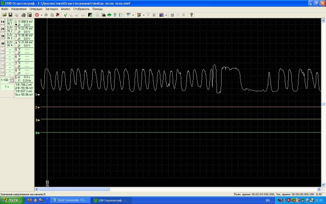

Сообщение svk4286 » 25 дек 2011, 12:36
Здравствуйте,хотел бы проконсультироваться у знатоков:недавно перестала нравиться динамика машины,(как будто кто-то стал придерживать за задницу),возрос расход топлива.Протестировал ЭБУ с помощью DDT2000 - ошибок нет.Тогда снял график напряжения на лямбде и что-то не понравилось её поведение на ХХ.Может она уже умирает?Стоит ли её менять сейчас или подождать пока окончательно сдохнет?Вот графики:
З.Ы. Правда когда снимал графики,поведение машины вроде бы нормализовалось.Могла ли лямбда глюкнуть,а потом восстановиться,а ЭБУ это не запомнило?

Сообщение Подчувалов Евгений » 25 дек 2011, 21:44
График ДК лучше снимать осциллографом. Завтра постараюсь найти на работе и выложить осцилку рабочего ДК Логана.

Re: Лямбда зонд
Сообщение svk4286 » 25 дек 2011, 22:32
Подчувалов Евгений писал(а):График ДК лучше снимать осциллографом.
Это я знаю,но за неимением оного решил посмотреть ноутом.Вот здесь http://www.renaultra.ru/forum/viewtopic.php?p=13862 тоже смотрели DDT2000 но там походу
Меган 16 кл.,так что возможны варианты.Вот если бы кто-нибудь попробовал снять и выложить график заведомо рабочей лямбды на Логане,то многим было бы полезно - ноуты есть у всех(в отличие от осциллографа).

Re: Лямбда зонд
Сообщение Подчувалов Евгений » 25 дек 2011, 22:45
Тогда попробуйте изменить настройки времени. Вот у вас от 0 до 90 секунд. Попробуйте изменить на от 0 до 5 секунд например. Просто изменения напряжения от нижнего до верхнего порога достаточно быстрые и чтобы их хорошо и чётко увидеть, нужно настроить временные параметры графика.

Re: Лямбда зонд
Сообщение svk4286 » 26 дек 2011, 00:28
Подчувалов Евгений
На самом деле временные настройки графика тут ни причем - период квантования здесь около 0.07 сек и зависит только от частоты опроса ЭБУ(уменьшить уже не выйдет,разве что попробовать не снимать показания тахометра),что достаточно,чтобы поймать "синусоиду" 3-5 гц,на которую должен походить график при ХХ,но здесь сигнал очень сильно зашумлён и только при добавлении газу(видно на графике) сглаживается,но видно,что преобладает более высокое напряжение,да и частота максимум 1.5 Гц.Вот я и подумал,а не является ли это началом конца ДК?Хотя,если хорошо подумать,то такой график при ХХ возможен,если частота сигнала с ДК будет больше 6-7 Гц,т.к. сейчас частота квантования 1/0.07=14 Гц.Тут наверное ещё может влиять то,что частота выхлопа при ХХ = 750 об/мин будет (750/60)*2 = 25 Гц (поправьте,если ошибаюсь) а при большей всё сглаживается.Да,надо взглянуть на осциллограммы при ХХ и больших оборотах.

Re: Лямбда зонд
Сообщение Подчувалов Евгений » 27 дек 2011, 11:37
Вот осциллограмма исправного ДК Логана. На ХХ, в конце небольшая перегазовка. Одна клетка-одна секунда.
