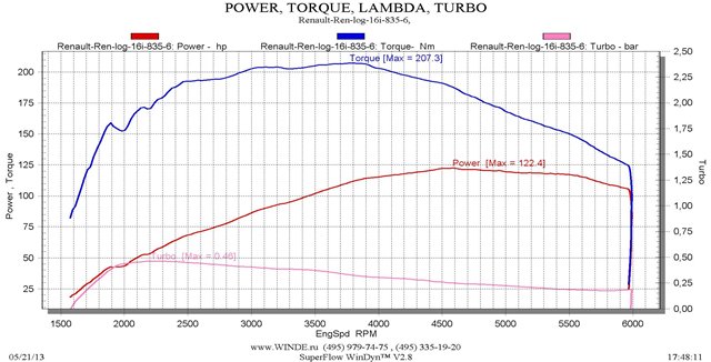

Вот мой график, замер с мощностного стенда, турбина установленная на Логане. Виден весь процесс работы турбины.
