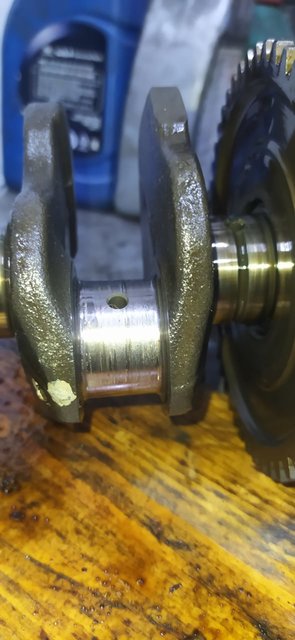

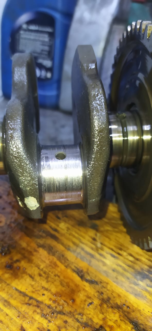

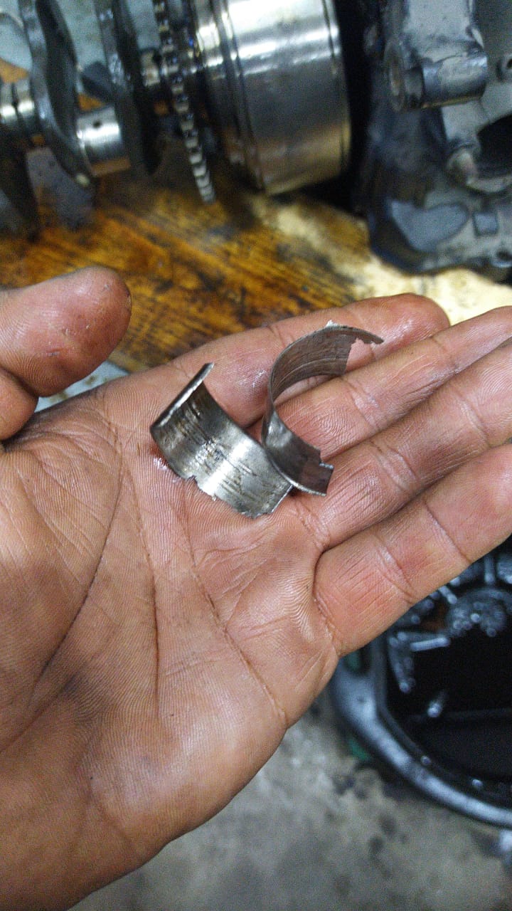

P.S. Что бы не быть голословным. Вот последствия заливки абы какого масла лично моим лучшим другом, у которого гавкнул двигатель в 700 км от Москвы при возвращении с отпуска не далее, как три недели назад. Я был тому личным свидетелем. После этого за фразу " не важно какое масло лить " могу и глотку оппоненту перегрызть.
