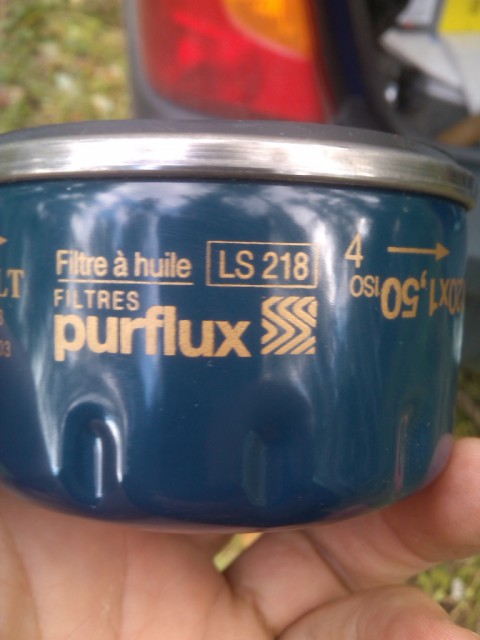

Только сегодня заходил в один интернет магазинов. Перед этим зашел на сайт официальный Пурфлюкс.Написал им где можно приобрести оригинальный фильтр . Дали ответ ссылку. На интернет магазин Спутник в г Воронеже и написали что этот магазин их дистрибьютер. Зашел . Сам фильтр особо руками не трогал. но упаковка была совершенно другая.Цветная красочная и на ней написано Пурфлюкс 218. Смутила цена за фильтр оригинальный 252р .К то покупал такой фильтр ?? Приблизительно какая цена и цветная ли упаковка красочная!!
Все не понятно!!
Собираюсь сам сделать ТО и неизвестно где брать оригинальные свечи и фильтр воздушный!!
Хотел купить оригинал воздушный но кто дистрибьютер не понятно.Заходил на официальный сайт МАЛЕ. написал .никто не ответил. Цена на фильтр плавает от 500-800р.

олег 999999 писал(а):Цветная красочная и на ней написано Пурфлюкс 218. Смутила цена за фильтр оригинальный 252р .К то покупал такой фильтр ?? Приблизительно какая цена и цветная ли упаковка красочная!!
В местном, самом недорогом, интернет-магазине PURFLUX LS218 от 237,00 руб.
Упаковку не видел. Пользуюсь MANN W753 от 190,00 руб.
пс. CA10447 FRAM, Воздушный фильтр 278 р. Использую такие. Раньше оригиналом был именно такой. Подходит идеально.

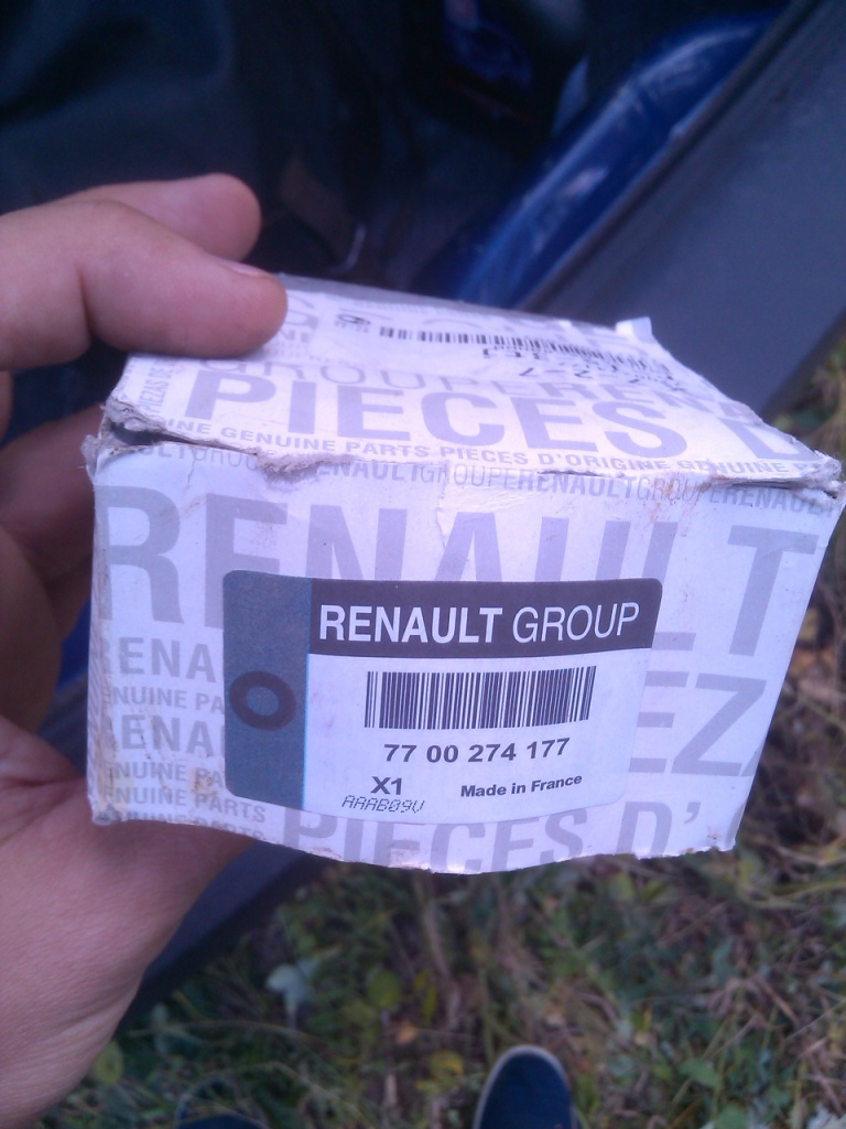

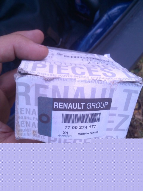

Добрый день, возможно кому-то пригодится.
Наклейка на оригинальном масляном фильтре имеет уникальный номер, никогда не повторяется.
На упаковке знак I а не запятая (,)

Сообщение Danielыч » 02 сен 2015, 18:08
Это подделка? Полиграфия к стиранию стойкая - стереть пальцем (ногтем) не удалось. на днище еще есть номер нестираемый.

Сообщение Евгений Ш » 02 сен 2015, 18:23
Danielыч писал(а):Это подделка?
Вероятно, да. Посмотрел - на упаковке свечей тоже не запятая, а палочка.

Сообщение Фокс » 02 сен 2015, 21:18
Конечно подделка.
