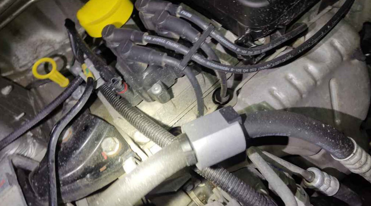

Сообщение Reno777 » 23 янв 2023, 15:50
У этого логана тоже вибрация есть на холостых, трубка кондиционера сильно колбасится. Я считаю что на холостых всегда эти движки троят, а хотелось бы чтоб монетка стояла и не падала)

Сообщение NarimanSPb » 23 янв 2023, 18:11
Reno777 писал(а):У этого логана тоже вибрация есть на холостых, трубка кондиционера сильно колбасится.
А на шланге кондиционера бобышка (грузик-противовес) установлен?
Re: вибрация на холостых
Сообщение Reno777 » 23 янв 2023, 18:26
Да есть что-то неопознанное похоже грузик )
