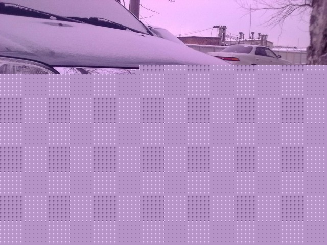

Сообщение Lexa_22rus » 15 дек 2011, 08:46
Евгений Ш писал(а):
Lexa_22rus писал(а):фольгированный поролон
Фольга через пару дней отвалится.
у нас по городу катается куча корейских микроавтобусов с заклеенной наглухо мордой таким материалом.
вроде ошметки не болтаются :)

Сообщение Lexa_22rus » 15 дек 2011, 09:59
hame1e00n писал(а):Lexa_22rus
А чем закрепили? Как впечатления?
жилки от витой пары. изнутри к решетке.
снаружи, чтобы материал не рвался, подложил кусочки из прозрачного пластика от какой-то упаковки.
подумаю, может покрашу в черный цвет. :)

Сообщение Aprelsky » 15 дек 2011, 14:37
Надо бы покрасить в цвет.. :D .. тогда смотреться будет лучше... или можно обтянут черным пакетом, а внутри скрепить пакет скотчем...
... у меня вот так получилось... в прошлом году... (в этом году, пока снега и мороза нет... :lol: )
