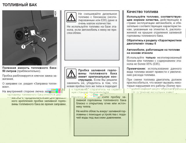

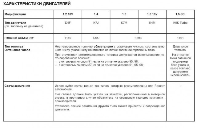

Сообщение Евгений Ш » 13 янв 2012, 07:35
vansandro писал(а): Почитайте книгу!
taxi17 писал(а):я читал!
Да что вы все там читаете? Книгу про что? Поделитесь секретом :D :D :D - что на крышке лючка? Это - чтобы вам не искать книгу:

Евгений Ш Есть разница в тексте?
Сообщения: 4258
Откуда: С-Петербург.Рыбацкое.
Re: Так что же все таки надо лить 92 или 95?
Сообщение Евгений Ш » 13 янв 2012, 20:02
vansandro писал(а):Есть разница в тексте?
А как же :D :D :D эта разница известна уже года 4, как минимум. Поэтому то, что я выложил - последнее с оф.сайта Рено. Попробуйте по почте задать вопрос на оф сайт (я его задавал года три назад). Если ответят - будет примерно так: "бла-бла-бла- разные страны, лей то, что на наклейке написано". Не верите - задайте им вопрос.
