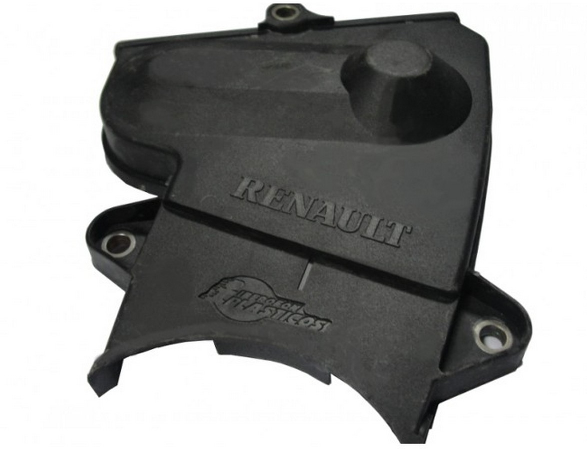

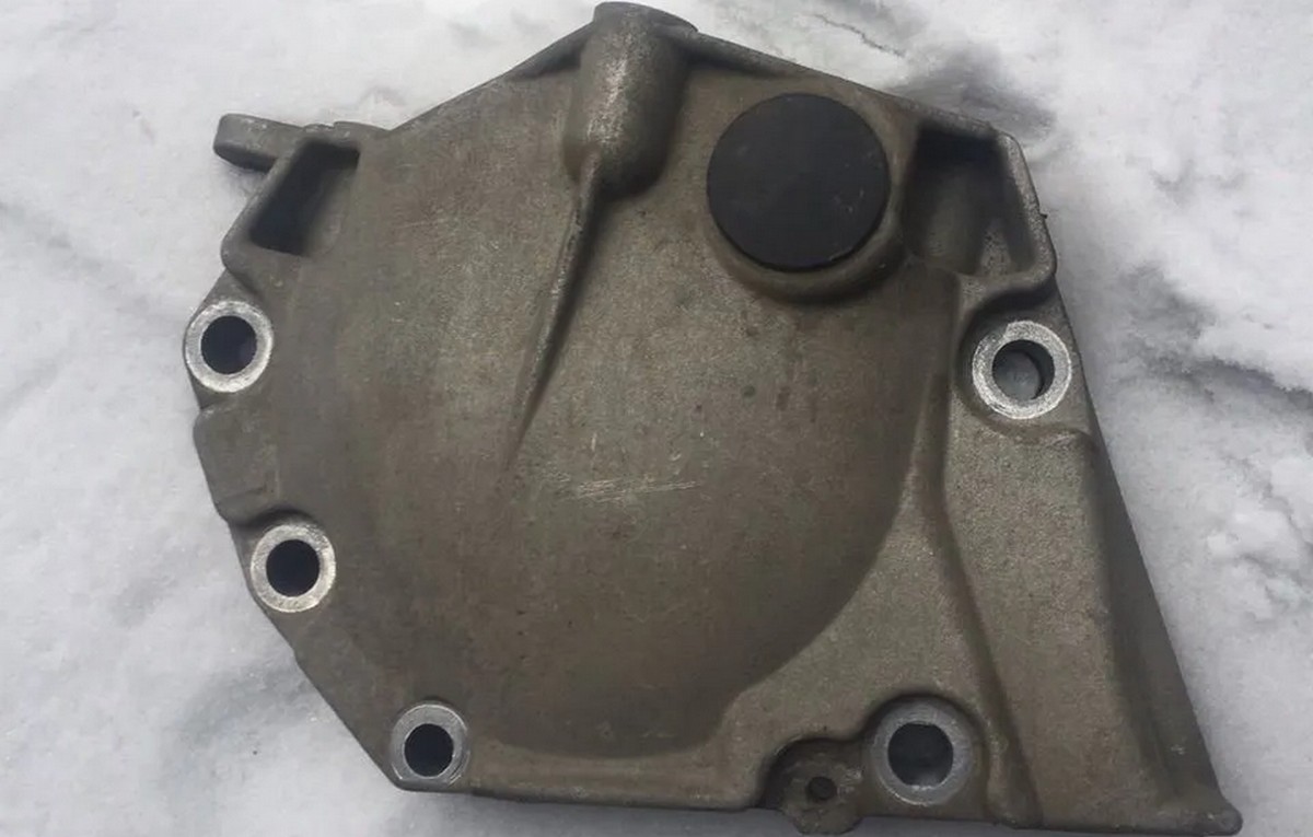

dimone73 писал(а):Точно, она пошла с 2009-2010 в кожухе ГРМ и выглядит со стороны двигателя так https://static.baza.drom.ru/drom/1594548646551_default а со стороны правого крыла так https://static.baza.drom.ru/drom/1642951263553_bulletin
Ну, у меня совсем не такая, октябрь 2009:
Фото не мое, но такая же, только без заглушки. Это верхняя.
Это нижняя.

Получается, что у более старых двигателей нет ни одной крышки, а у более новых - две крышки.

У меня на первой фазе 2008 года нет заглушек ни на верхнем, ни на нижнем кожухах.
Младший менеджер
Сообщения: 486
Re: Сроки замены ремня ГРМ
Сообщение Младший менеджер » 13 апр 2022, 19:03
Действительно, в верхнем кожухе есть заглушка. Увидел ее только с помощью зеркала. Век живи - век учись.
