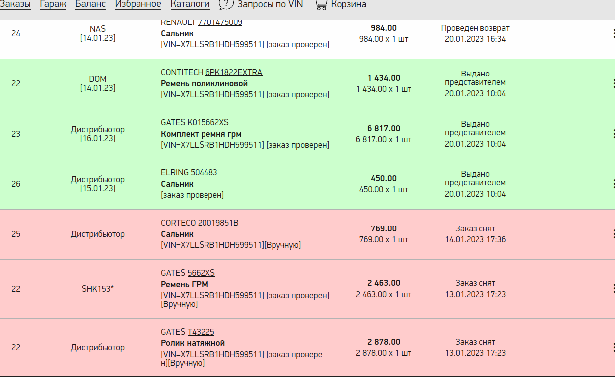

Кто в курсе, обязательно болт менять? Цена на комплект постоянно туда-сюда скачет, на неделе было 6300, сейчас 6800, а ремень+ролик выходят в 5тыр.
Re: Масло на двигателе с левой стороны около ремня
Сообщение Reno777 » 21 янв 2023, 13:13
Наверное обязательно, но не каждый раз ) Я тоже так выбирал, мучения выбора сальника прошел )

Короче, внутри всё чистенько, в масле, сальник кстати тёк, текло ли с болта не уточнял т.к. там и так видно брызги в капоте. Ремень в масле и немного грязный.
Помпу менять не надо сказали, ну и отлично я так и хотел и рад ) Ремень Генера Континентал мастер не жалуют, так же как и для ГРМ рекомендуют оригинал рено, гейтс рвутся говорят, видимо это про дешевые подделки, в этом бардаке особо не разобраться. Теперь кататься буду на новом логане) Проверять движок после ремонта)
