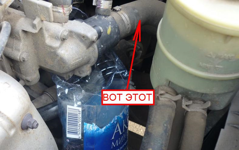

Разбираюсь по-тихоньку. Вот это патрубок холодный был минут 10 после запуска, так и не дождался тепла в нем. Буду сильней греть!
Разъем у датчик без защелки снимается, просто силой вытащить или отверкой защелку поддеть? Ща почикаю его.
1 — Если он будет прогреваться вместе со всей системой, то термостат заклинил на большой круг или просто перепускает.
2 — Если при прогреве он холодный и только потом начинает теплеть, то термостат вполне рабочий.
3 — Прогреваем двигатель до включения вентилятора.Если и после этого патрубок холодный, то термостат заклинил на малом круге.
В процессе прогрева смотрим на приборку и контролируем показания индикатора.
Если при включении вентилятора нет 4 делений и патрубок радиатора нагрет, то это точно дело в датчике.

При прогреве только малый контур греется патрубок, а нижний патрубок с радиатор греется только после 4 полосок, т.е. вроде термостат рабочий. Это всё я перепроверю еще. На холостых прогревается нормально, до 95 по ОБД2, ну метров 500 еду 60км/ч и сразу температура падает и выше 73-75 не греется 100% а это 2 полоски.
Под капотом всё сухо, запах антифриза есть, где-то течь. Завтра еще крышку расширительного бачка попробую поменять на всякий пожарный.
Антифриз в бачок тонким потоком стекает по стенке, не струей, напор слабый.

Сообщение 4e6yPaToP » 18 фев 2023, 06:36
Reno777 писал(а):Подскажите пожалуйста, может не греет из-за антифриза старого?
Именно из-за старого - вряд ли. Но... читай последнее предложение в этом сообщении.
Reno777 писал(а):При прогреве только малый контур греется патрубок, а нижний патрубок с радиатор греется только после 4 полосок, т.е. вроде термостат рабочий.
Ага, ясно-понятно... ну, тогда, наверное, термостат рабочий.
А печка нормально греет при этом? Если руку поднести к воздуховоду - обжигает её при 4х палках?
Если нет, то возможно, что радиатор печки у вас забит. Пощупайте в салоне 2 металлические трубки при 4х палках. Они выше и правее педали газа. Обе трубки горячие? Или одна холодная (еле тёплая)?
Reno777 писал(а):На холостых прогревается нормально, до 95 по ОБД2, ну метров 500 еду 60км/ч и сразу температура падает и выше 73-75 не греется 100% а это 2 полоски.
Если радиатор печки подзабит всякой сранью, весь поток идёт на радиатор дрыгателя и на скорости антифриз будет охлаждаться больше положенного... а если стоите, то температура будет 4 палки. У вас так?
Кстати, антифриз давно меняли? Горизонтальную перегородку расширительного бачка проверяли на целостность? Палочкой можете потыкать. Бывает, что она рассыпается со временем и её кусочки забивают собой систему охлаждения... радиаторы... оба...

Спасибо читаю. Антифриз не меняный возможно никогда, сейчас уже думаю менять, но надо утечку найти сначала где-то с патрубков недалеко от термостата, сверху натекло по стеночке до сапуна коробки. По старым фото сравнил, "на глаз" уровень антифриза такой же как и был.
Печка горячая, но воздухом не жгёт руку, должно быть по-горячее.
Трубки проверю у педали газа проверю, но шланги под капотом оба горячие.
Так, но мгновенно за пол минуты охлаждается.
Проверю.
Из-за этой перегородки давление падает в системе?
