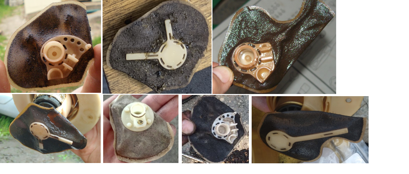

Sergren писал(а):На мой взгляд, при покупке бушного насоса надо первым делом его разобрать и проверить, если ли грязь в нижней части и в каком состоянии сетка. В насосе номер 2 внизу было довольно много грязи, хотя сама сетка была более-менее чистой. Но поскольку мы как покупатели не знаем, откуда приехал насос и чем заправлялся его прежний владелец, очень рекомендую сразу разобрать и почистить.
Вот такие бывают сетки:
