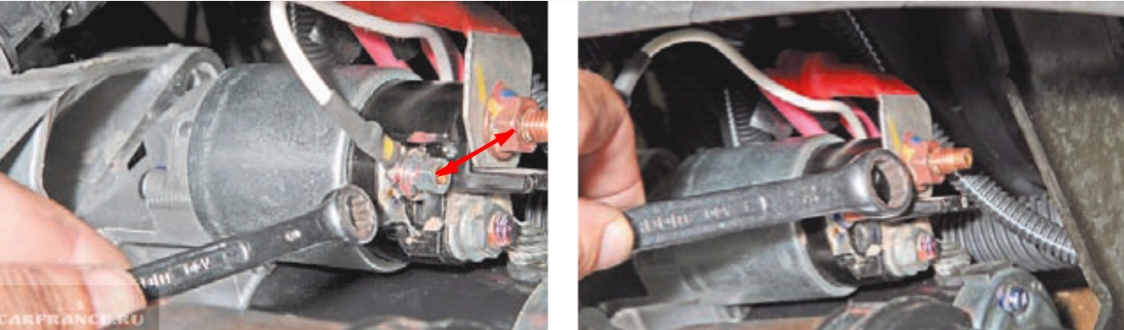

Посоветовал бы я Вам отверткой перемкнуть контакты на стартере при включенном зажигании ( онли для диагностики проблемы )... да вот боюсь, что не справитесь. :brainy
Может хотя бы чистку пятаков втягивающего осилите? Ну а ежели нет, то меняйте реле в сборе. Предварительно таки ткнув отверткой в стартер для диагностики проблемы.

Спасибо) Да и я боюсь перемнуть то что не следует... Придется справится ) Я правильно черкнул красной стрелкой какие контакты перемкнуть ?
Конечно скоро осилю чистку пятаков и всех контактов т.е. эти 3 контакта на фото стартера откручу и почищу. Всё понял загуглил про чистку пятаков)

По диагностике понятно, да, я клеммы верные красной стрелкой черкнул! Если нет, поправьте пожалуйста до завтра)
Ой, чистка пятаков со снятием стартера, снятием втягивающего и с развальцовкой корпуса, это вообще не реально в моей ситуации лени, заводом с толкача и посещением 100-рублёвой эстакады. Но загадывать не буду, попытаюсь. Кажись справлюсь за час ) 100% справлюсь, глянул цены на втягивающее ))

Надо пробовать перемычкой или контролькой на клеммах стартера.

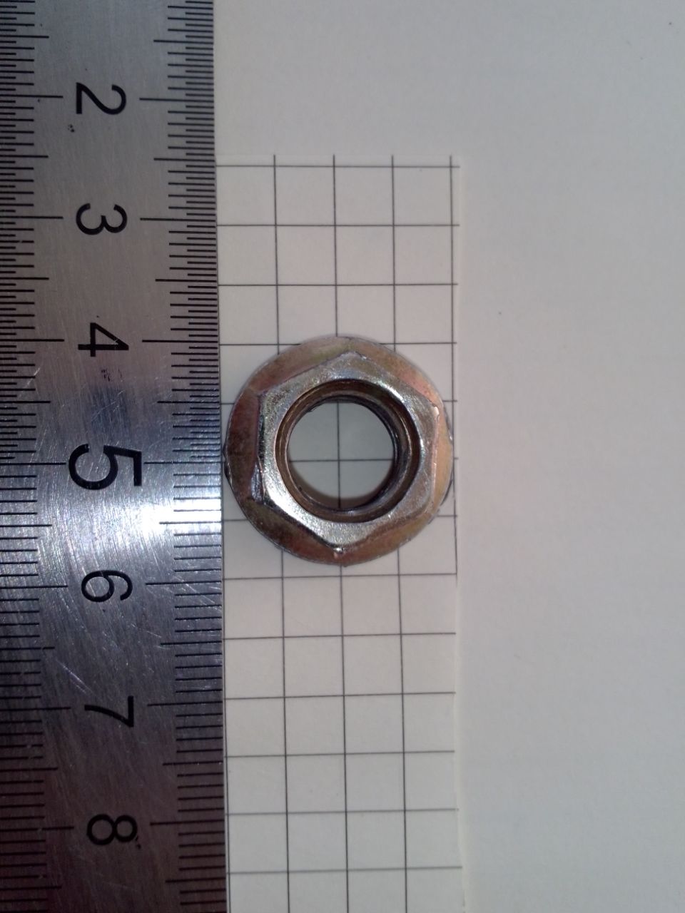

Не поможет, если есть и люфтит несъёмная завальцованная гайка!
Надо её удалять и крепить наконечник новой гайкой с шайбами!!!
Если люфтит, то у меня как раз есть правильная гайка, хранил лет 20, вроде нет М8, слишком большая наверное.
но жига-магазины рядом есть, может и найду М8 на 1,5 гайку с пресс-шайбой само контрящуюся.
