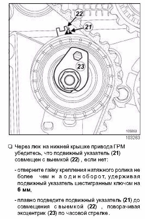

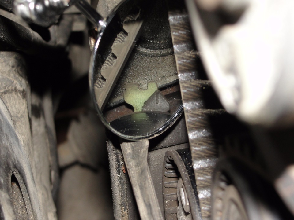

Нашел следующую информацию, проверка натяжения ремня ГРМ без снятия кожухов ( смотровым зеркалом )
