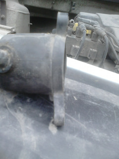

бывает вот так,новую ведет винтом

дима писал(а):бывает вот так,новую ведет винтом
Было такое.
Спасла притирочная плита.
Ничего не менял.
Самое главное - посадочное место и оригинальная п-образная прокладка термостата. Если они в норме, то им еще многие лета служить.
Если ушкам один мм срезать, ничего не сделается. имхо.
