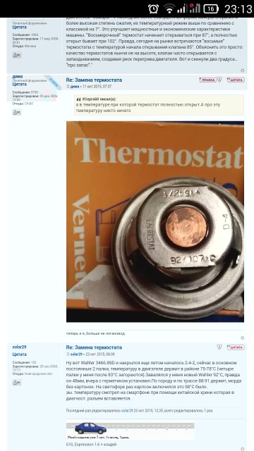

Сообщение дима » 11 окт 2015, 06:37
#Сергей# писал(а):а в температуре при которой термостат полностью открыт.А про эту температуру никто ничего

Сообщение solar29 » 23 окт 2015, 07:09
Ну вот Wahler 3466.89D и накрылся еще летом началось 2-4-2, сейчас в основном постоянные 2 палки, температуру в двигателе держит в районе 75-78°C (четыре палки у меня после 83°C загораются).Завалялся у меня новый Wahler 92°C, правда он 48мм, вчера с герметиком установил.По городу и по трассе 88-91 держит, морда без картонок. На светофоре раз карлсон включился это 98°C было.
зы. температуру смотрел на смартфоне при помощи китайской хрени которая в диагност. разъем вставляется.
Последний раз редактировалось solar29 23 окт 2015, 11:25, всего редактировалось 1 раз.
solar29
Сообщения: 150
Зарегистрирован: 29 сен 2008, 18:13
Откуда: Новгородская обл.
Re: Замена термостата
Сообщение дима » 23 окт 2015, 08:54
solar29 писал(а):вчера с герметиком установил
интересно нафига там герметик. родной прокладкой все ставится штатно и замечательно работает..

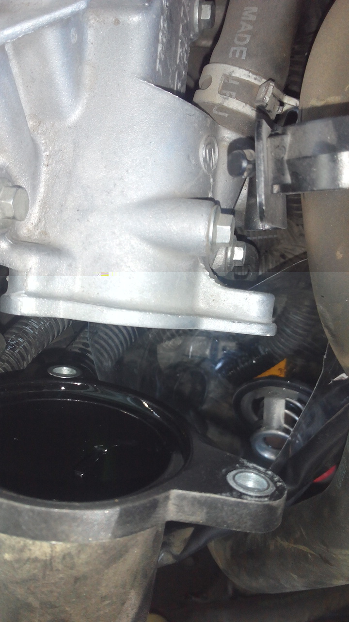

Сообщение макс33 » 24 окт 2015, 22:07
Товарищи, кто менял термостат на двигателе 16v, дайте мудрый совет. Как подлезть и отвернуть нижний левый болт. Спасибо.
макс33
Сообщения: 65
Зарегистрирован: 05 янв 2015, 22:47
Сообщение дима » 24 окт 2015, 22:37
макс33 писал(а): кто менял термостат на двигателе 16v, дайте мудрый совет. Как подлезть и отвернуть нижний левый болт. Спасибо.
я менял ,даже не задумывался как,взял и открутил трещеткой+удлинитель...
