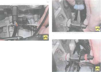

Подскажите, пожалуйста........ Сегодня осматривал датчики, но так и не понял как отцепить фишки дабы глянуть на состояние контактов :oops: .

БОРЕЦ писал(а):Сегодня осматривал датчики, но так и не понял как отцепить фишки
Какой именно датчик (датчики)?

Сообщение БОРЕЦ » 12 дек 2010, 12:09

Сообщение Nick_2141 » 12 дек 2010, 12:21
БОРЕЦ писал(а):Хотелось бы знать про все.
Ну, если в общем - на каждом разъеме есть защелка. В большинстве случаев отжимается тонкой плоской отверткой.

Сообщение БОРЕЦ » 12 дек 2010, 12:31
Nick_2141 писал(а):Ну, если в общем - на каждом разъеме есть защелка. В большинстве случаев отжимается тонкой плоской отверткой.
Спасибо, еще бы знать снаружи или изнутри, куда вставлять отвертку?

Сообщение Nick_2141 » 12 дек 2010, 12:37
БОРЕЦ писал(а):бы знать снаружи или изнутри, куда вставлять отвертку?
Снаружи...
Типа этого:
Датчик температуры

Сообщение БОРЕЦ » 12 дек 2010, 12:41
Спасибо, теперь понятно.
