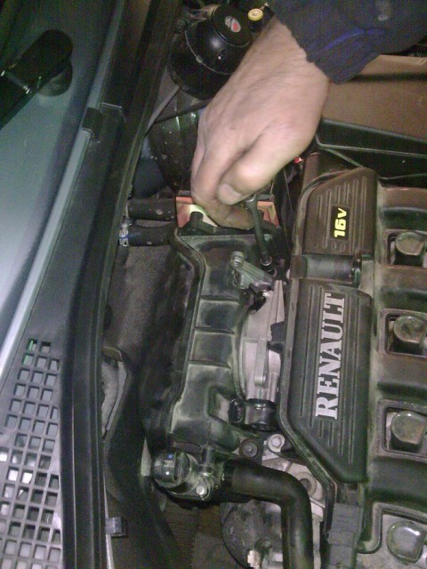

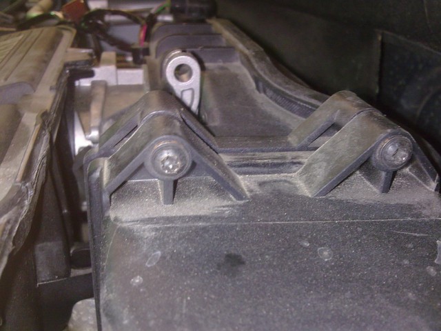

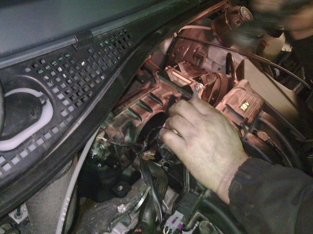

НЕ совсем врубившись в фотографии и ситуацию, для начала мы решили убрать пластмасску впускного коллектора. Это было ненужным действием, которое лишь отняло у нас время на откручивание и обратное завинчивание семи болтиков. Пластмасску при этом мы так и не сняли, т.к. её держит какая-то защёлка, которую мы так и не нашли. К тому же, к тому времени уже сообразили, что её можно вовсе и не снимать

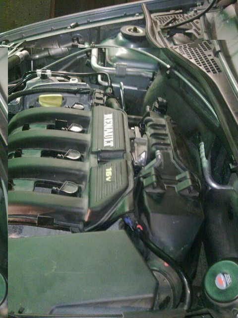

Общий вид. Откручены болты кожуха впускного коллектора, отсоединены провода от катушек
Выше было сказано, что воздуховод (к фильтру?) не имеет крепления. Я не понял, как это и мы просто отсоединили фильтр, который такое крепление имеет:
Винты (саморезы?) крепления фильтра

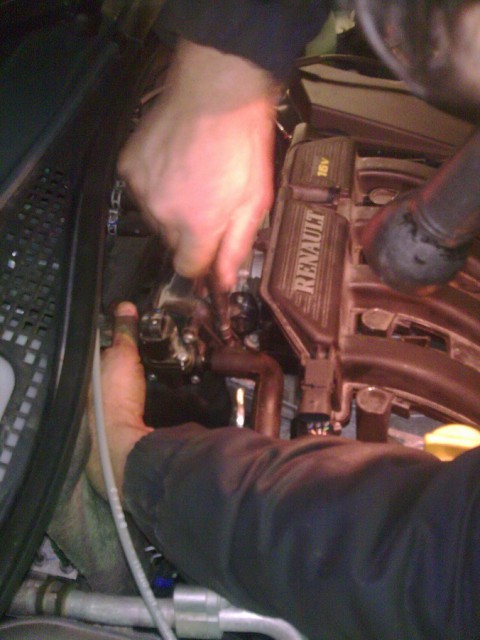

Вот отсоединили "блок фильтрации":
Дроссельный узел уже на 2/3 наш ;)

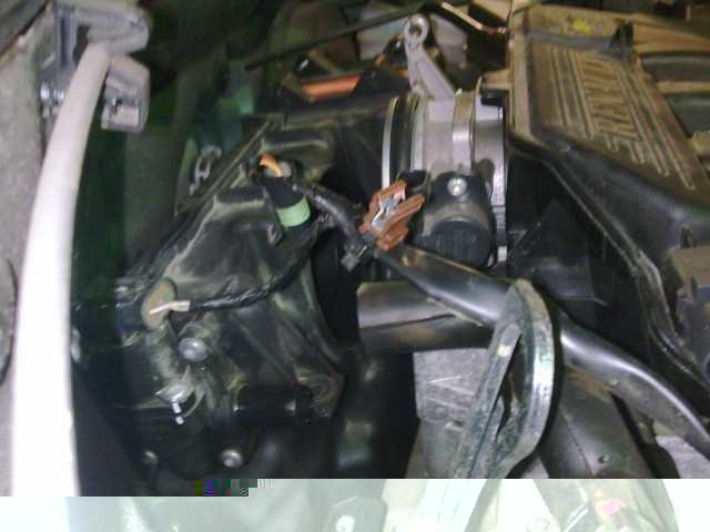

Попытались вытащить ту пластмассовую хрень, что возле моторного отсека, но она так легко не сдалась, и мастер решил лучше помучиться, чем рисковать, выдёргивая её. Поэтому дальнейшие работы проводились не вынимая этой штуковины.
Работаем, не вынимая блока фильтрации
Дроссельный узел не то, чтобы "легко вынимался", а попросту выпал из своего гнезда, после откручивания четырёх болтов (которые только и надо откручивать) чёрного цвета 2 длинных "вертикальных" и два коротких "горизонтальных".

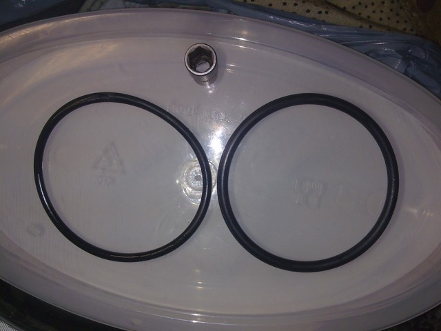

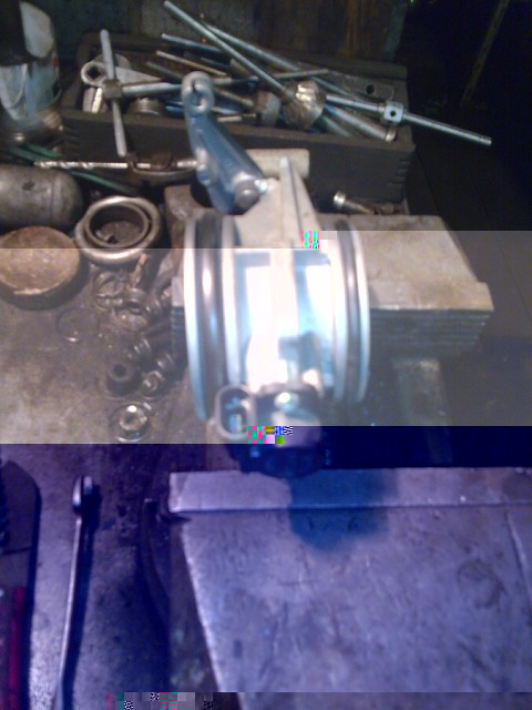

Меняем уплотнительное кольцо (то, которое дальше от салона и ближе к морде)
Слева кольцо "родное", справа кольцо ГОСТовское, которое ставим на замену
ГОСТ 9833-73 (18829-73), размер 064-072-46.

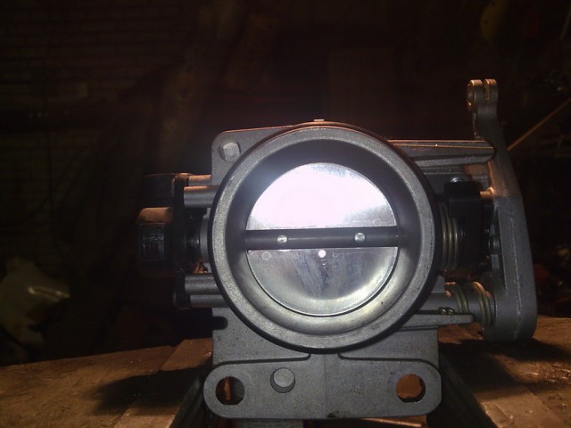

Внутри было немного чёрного налёта. Смыли очистителем карбюратора, протёрли.

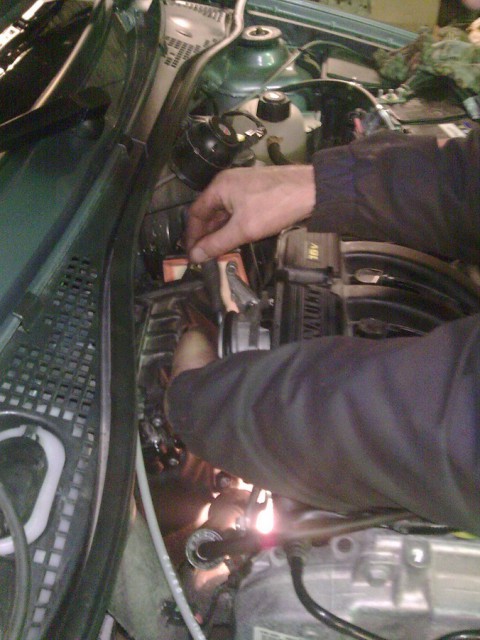

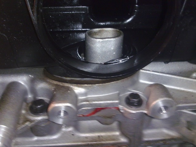

Обратно дроссельный узел с новым кольцом вставать так же легко, как вынимался, не захотел. Пришлось приложить значительные усилия.
Но встал чётко; там есть пазик:
Блок фильтрации мешает, но терпимо
Всё прикручиваем "як і було"

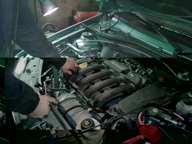

Как ни странно, но много времени ушло на установку на место воздушного фильтра.
Совершенно неожиданно.
Общий вид по окончании

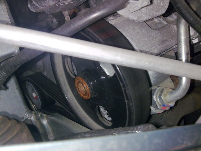

P.S.Это у меня "плохой" шкив?
И как проверить, что он не готов развалиться вот-вот?

как хорошо,что вы не сняли впускной коллектор-молодцы,иначе бы озаботились поиском резинок под него...и если бы сняли резонатор воздушного фильтра(как и говорили выше,он не имеет креплений ,а только втыкается возле фары и держится на полоске прижимного жгутика)то и баклуша фильтра нялась сразу и не мешала бы,при установке дросселя..

а с чего должен развалится шкиф? чек горит,когда норма выхлопа не соотв.или пропуски в зажигании.катушки снимали?ищите проблему в этом-имхо...
