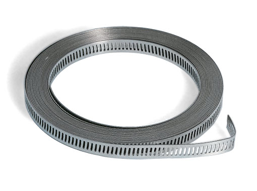

Зфгд_ШШ писал(а):нормовский хомут (чтобы винтовая насечка была выдавлена, а не прорезана в хомуте)
Не в плане постебаться. а в смысле - спросить: А вюртовский безразмерный хомут, который как раз с прорезями - отстой? Мы то, лохи, на работе купили его... :oops:
Re: Сгнило крепление глушителя
Сообщение Зфгд_ШШ » 22 июл 2013, 09:03
snowvlad писал(а): А вюртовский безразмерный хомут, который как раз с прорезями - отстой? Мы то, лохи, на работе купили его... :oops:
Может для ваших целей он и сгодится, дядя Вова, а вот на глушитель такой ставить смысла нет - прорезная лента разлетается очень быстро - узел-то вибронагруженный ;)
