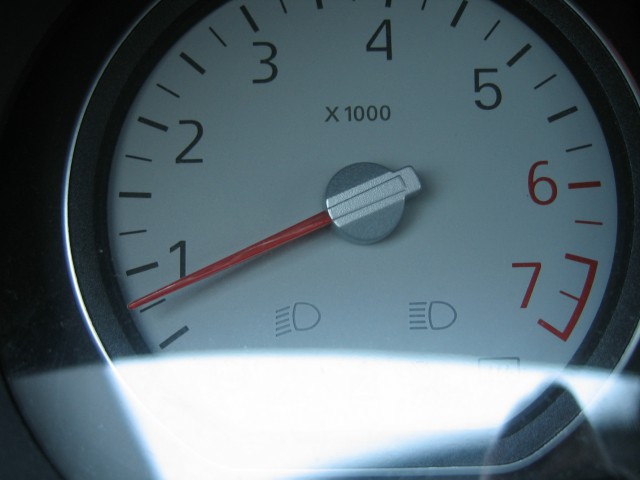

семигор писал(а):вот тоже самое, как у меня:
Видео с моей машины - первое.
Второе - с интернета
На моём видео нет скачков до 3 тыс и на педали я не нажимал

Подскажите пожалуйста, знающие люди.
У меня не логан, но тоже K4M 1,6 16V (ларгус)
Сегодня с утра заводился (-6 по градуснику в машине)
Сразу после старта 1500 оборотов и стоят как вкопанные.
Через 40 секунд резко падают до 1000 и стоят еще минут 6.
После этого скачком переходят на 750 (нормальные холостые прогретого двигателя). При этом на шкале еще ни одной палки не горит.
Скажите, это нормально?
А то на логане K7M 1,6 8V я таких резких скачков оборотов не видел. Там после старта сразу 1200, потом плавненько до прогретых холостых. По времени - в зависимости от начальной температуры.

семигор писал(а):быстро снижаются до 1 тыс, затем уже медленно до 700.
Евгений Ш писал(а):Именно до 700? А то у меня до 748-749 примерно.
прогрев 2 палки

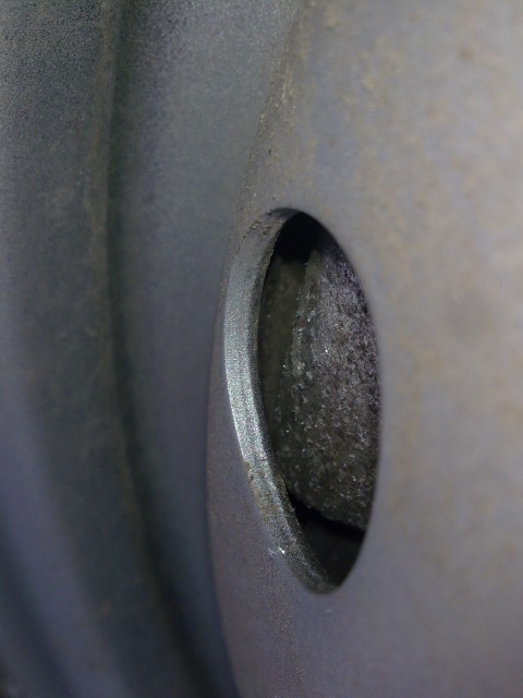

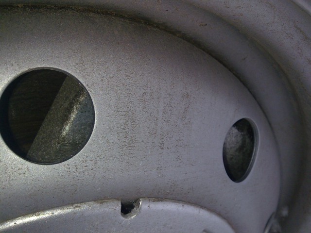

Да, сегодня вспомнил ещё разговор про диски 14" на 16 клп с вентилируемыми т-дисками.
Сфотал:
Расстояние между диском и суппортом- приличное. Кончик пальца влезает.
Если видно плохо, могу переснять фотоаппаратом (сейчас телефон) и линейку поставить
Последний раз редактировалось семигор 07 дек 2013, 16:58, всего редактировалось 2 раз(а).
