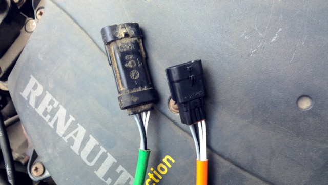

Да это понятно, как провода не перепутать?

в смысле как? пометить ,разную длину отрезать в ГОЛОВУ НЕ ПРИХОДИЛО?
перекусить провода по одному,что тут сложного?

Не, с головой то немного дружу, но дело не в этом На старой лямде нет разъема отрезал давным-давно , куда дел не помню. Понимаю что порядок проводов 1-2-3-4 сохраняется , вот только бы не перепутать и не перевернуть на 180 градусов. И еще у меня на старой лямде цвет проводов другой. И еще вопрос . На фото разъемы лежат одинаково? В смысле пипки сверху это под защелку?

Сообщение дима » 08 апр 2016, 13:09
Эдгар писал(а): под защелку
да

На папке был такой же а на мамке другой , зеленый, серый, фиолетовый, белый. Но т.к. старой папки давно нет не могу расположить правильно старую мамку и нового папку. :)

Сообщение дима » 08 апр 2016, 17:25
приложите нового купленного папу- к старой маме,под защелку.порядок проводов одинаковый
Эдгар писал(а):Но т.к. старой папки давно нет
а как вы собрались тады,их стыковать то? напрямую?

дима писал(а):приложите нового купленного папу- к старой маме,под защелку.порядок проводов одинаковый
Блин, она и так и так прикладывается, разъемы то разнык

Сообщение Эдгар » 08 апр 2016, 17:42
Через одиночные разъемы

Re: Лямбда зонд
Сообщение дима » 08 апр 2016, 17:44
Эдгар писал(а):она и так и так прикладывается
под защелку,у него только одна сторона с выступом
Re: Лямбда зонд
Сообщение дима » 08 апр 2016, 17:48
итого(первые цвета разъем ДК) как я вижу
серый-зеленый
черный -серый
белый-фиолетовый
белый -белый
проверить тестером
черный -сигнальный(на контроллер)
серый -земля датчика
белый белый-подогрев датчика
