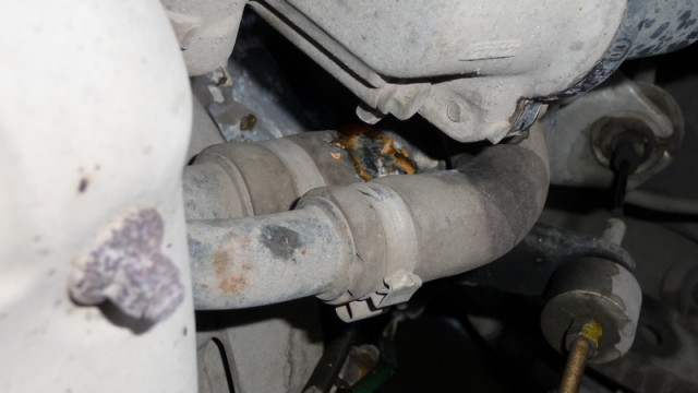

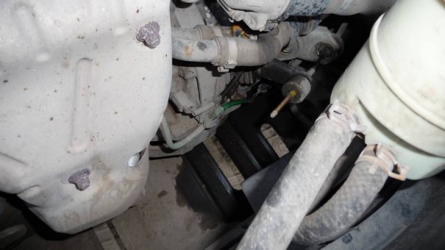

Сообщение zzzanuda » 23 июн 2013, 19:29
Помогите, ОТЦЫ!
Сегодня при движении на нейтралке вдруг заревел двигатель. Обороты возросли до MAX.
Заехал на обочину, заглушил движок, открыл капот.
Заметил следы от жидкости на защите картера.
Уровни жидкостей проверил, все в норме.
Потом заметил на патрубке (подвод тосола) какую-то нашлепку оранж цвета, как будто оттуда тосол просачивался.
Примерно через полчаса завожу двигатель-он заводится и сразу подскакивают обороты (педаль газа не запала и тросик в норме).
Взяли меня добрые люди на буксир и довезли до дома.
Тут делаю еще попытку завестись-и, о чудо, движок работает нормально.
У меня догадка: возможно, небольшая утечка тосола из поврежденного патрубка привела к заливке разъемов (их там рядом пара штук), какие-то цепи перемкнуло и вот рез-т.
Как вам версия?
Фото выложу чуть позже.

Сообщение Nick_2141 » 23 июн 2013, 19:42
zzzanuda писал(а):Фото выложу чуть позже.
Ждем.
zzzanuda писал(а):Как вам версия?
Вряд ли. Скорее два не связанных события.

Сообщение zzzanuda » 23 июн 2013, 19:53
Прошу посмотреть фото в предыдущем сообщении

Сообщение Nick_2141 » 23 июн 2013, 20:22
zzzanuda писал(а):Прошу посмотреть фото в предыдущем сообщении
По проблеме №1
Пробег?
Год выпуска?
Регулятор ХХ чистили?
По проблеме №2
Термостат меняли?
Сообщения: 38300

Сообщение zzzanuda » 23 июн 2013, 20:26
Машина 2006года, пробег маленький-40т.км.
Регулятор хх не чистил и термостат не менял.
zzzanuda
Сообщения: 69
Зарегистрирован: 19 фев 2007, 20:14
Re: ПОМОГИТЕ!!!Скрежет, Скрипы при движении и не только
Сообщение Nick_2141 » 23 июн 2013, 20:32
zzzanuda писал(а):Машина 2006года, пробег маленький-40т.км.
Ну, значит пора...
По крайней мере - пора прочистить РХХ
И, как минимум, подтянуть болты корпуса термостата. Финансовых затрат - ноль.

Сообщение zzzanuda » 24 июн 2013, 18:12
Nick, спасибо за советы.
Не могу найти код этого патрубка, который поврежден, для замены через exist...

Сообщение igor73 » 24 июн 2013, 20:02
zzzanuda писал(а):Не могу найти код этого патрубка, который поврежден
А Вы точно уверены что в патрубке повреждение, не могло это пятно образоваться от капель с корпуса термостата. Протрите пятно тряпкой да посмотрите повнимательнее.

Сообщение zzzanuda » 24 июн 2013, 20:31
Посмотрел. Термостат ни при чем. Брызгало из трубки, что под ним. Может, подобрать армированный шланг 20см да и заменить?

Сообщение igor73 » 24 июн 2013, 20:39
zzzanuda писал(а):Может, подобрать армированный шланг
Да пойдёт и не армированный, с ТАЗика, подходящего диаметра и длинны.
