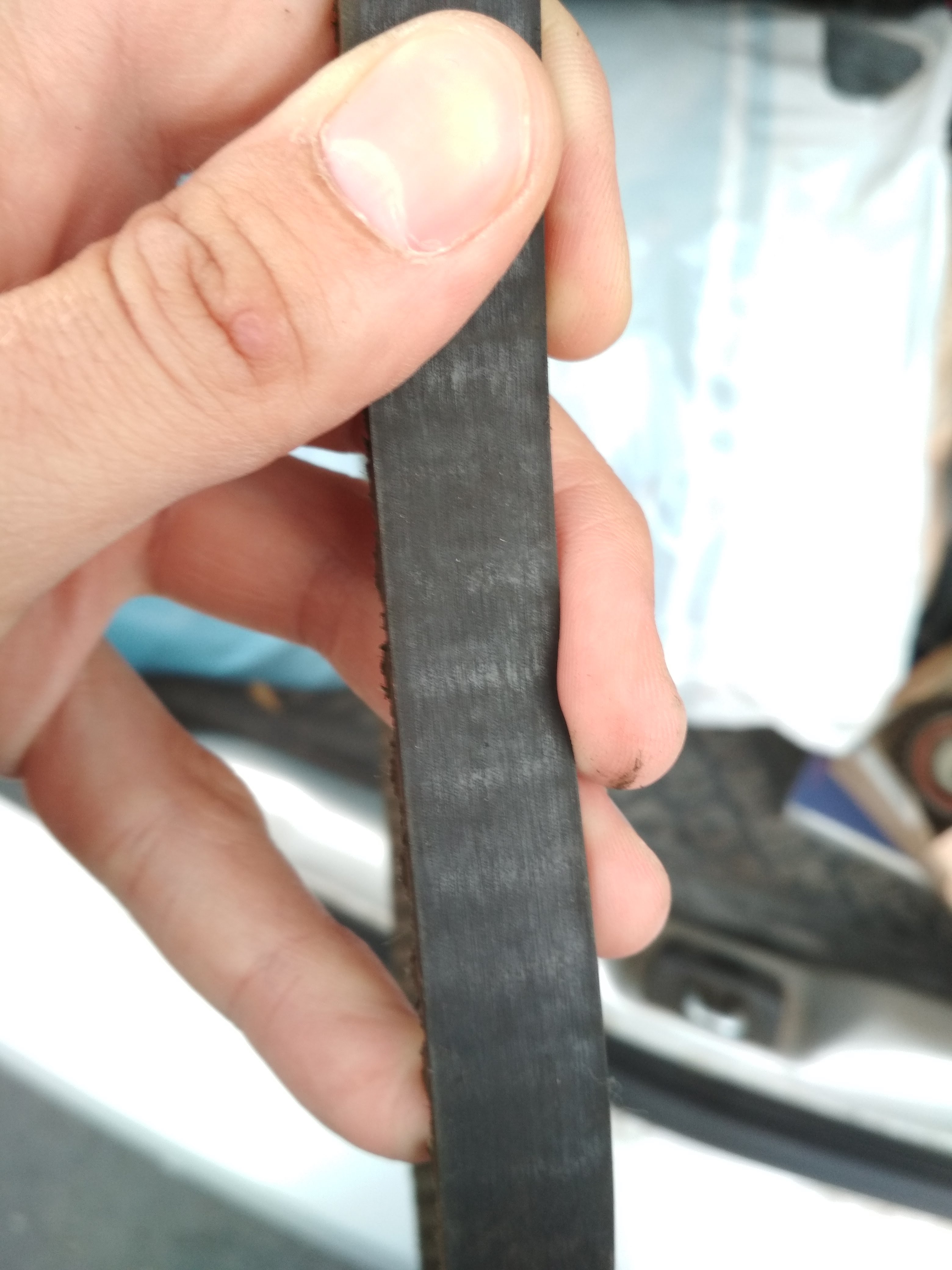

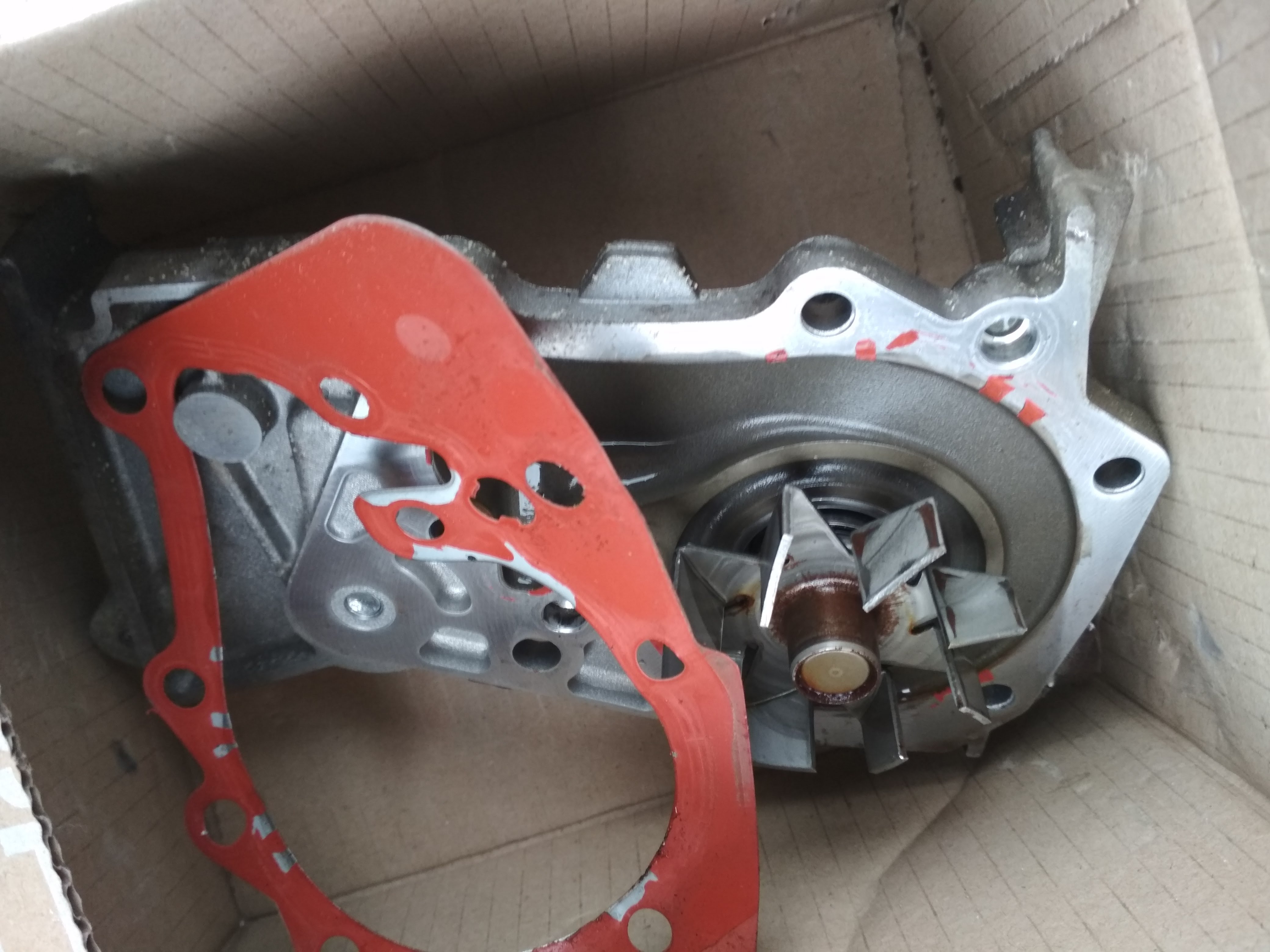

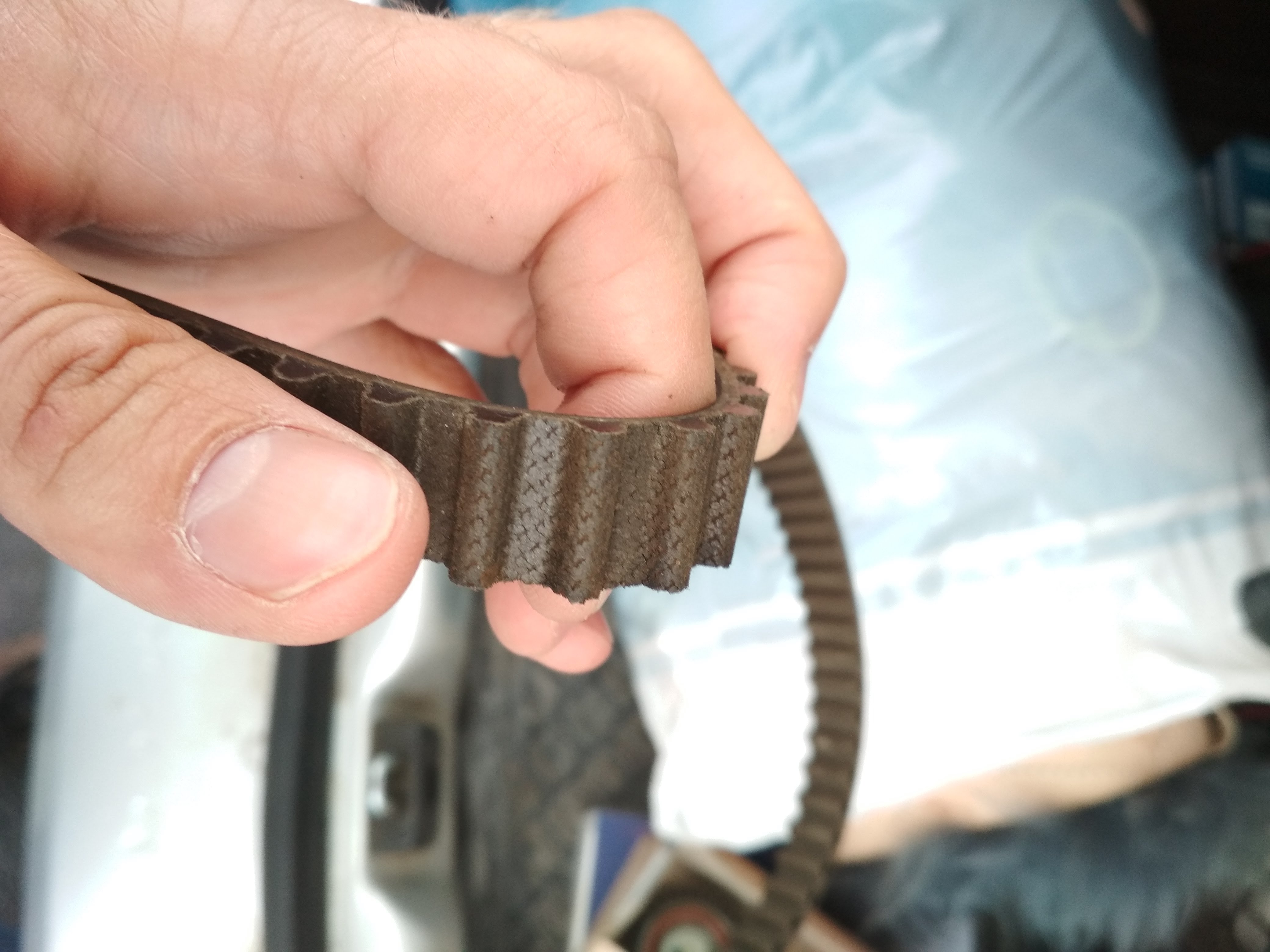

Сообщение maverick843 » 16 сен 2020, 08:32
Хочу показать ремень ГРМ с пробегом 60ткм и помпу с пробегом 120 ткм. Может у кого-то есть фото новых деталей, чтобы сравнить? В сервисе не догадался попросить посмотреть новые детали.
На обратной стороне ремня - это трещины уже появляются? Не нормальная же текстура?

Сообщение NarimanSPb » 16 сен 2020, 11:12
maverick843 писал(а):Может у кого-то есть фото новых деталей, чтобы сравнить?
А как по фото можно определить шум помпы или люфт ее вала?
Сообщение maverick843 » 16 сен 2020, 11:41
Меня больше фото нового ремня интересуют, помпу докучи сфоткал.

Сообщение ddr512 » 16 сен 2020, 15:40
maverick843 писал(а):Хочу показать ремень ГРМ с пробегом 60ткм и помпу с пробегом 120 ткм.
Могу показать фото ремня, прошедшего 140ткм, он в таком же отличном состоянии.
А помпы ходят очень долго и без показаний их менять нет необходимости.
