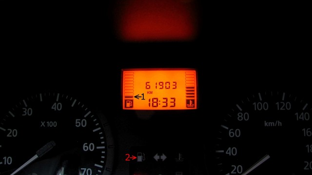

Горит лампа , приехал на заправку , заправился до полного , не гляда на приборы уехал , через пять минут заметил что лампа горит . Снял клемму с аккума , одел . Полная шкала .[/quote]
Заправил машину под завязку(на Лукойле).Километров через 200 на кочке погасла шкала топливная и загорелась колонка.Через пять километров решил долить бензина.Оплатил 10 литров,где то на 6-ом литре - отсечка,остальное топливо долил с отсечками...Тронулся - показывает всё нормально,шкала полная...Через каждые пять-семь километров начало исчезать по одному делению.На полбаке деления перестали исчезать.Проехал ещё больше ста километров - показывает пол бака...На следующий день началось - заводишь машину,поработает несколько минут,деления на шкале исчезают,загорается колонка.Глушу машину,завожу - такая же хрень,шкала гаснет,колонка загорается.Уже и клеммы с АКБ скидывал,думал мозги обнулятся...нет,всё по прежнему.Машина 9-го года,осень.Вот уже три недели катаюсь с такой фигнёй.Хотел посмотреть разъём возле стойки - как назло холода у нас сейчас,неохота на морозе ковыряться...Может у кого такая хрень была????И чем это чревато,к примеру в моём случае,если в течении трёх недель эту хрень не устранил???

Сообщение Kyzen » 12 май 2012, 18:00
У меня погас индикатор 1 и сразу же загорелся индикатор 2, причем второй индикатор стал гореть постоянно и это меня сильно стало напрягать доеду ли я до заправки, хотя на форуме читал, что индикатор 2 должен предварительно замигать. Вопрос: это так и должно быть или нет? До заправки я доехал, залил 5 литров, но индикация не изменилась, скинул клемму аккумулятора и все нормализовалось.

Сообщение snowvlad » 12 май 2012, 18:29
Kyzen писал(а):на форуме читал, что индикатор 2 должен предварительно замигать
Если честно - первый раз про это прочитал в вашем посте. :shock:
Kyzen писал(а):залил 5 литров, но индикация не изменилась
Да. Для этого нужно залить минимум 10.

Сообщение Александр_Гость » 12 май 2012, 19:54
snowvlad писал(а):Да. Для этого нужно залить минимум 10.
ИМХО "минимум 10" - это если у Вас бак сухой. Расчёт прост: каждая "палочка" - ок. 5,5 л. (иконка 2 также считается за "палочку"). Так что если иконка только что загорелась, достаточно залить ок. 6 л, чтобы она погасла... и тут же зажглась снова :)
ПыСы: иконка, раз загоревшись (например при крене в повороте), уже не гаснет. И вовсе никогда не мигает.

Сообщение RUNO » 12 май 2012, 22:35
Kyzen писал(а):У меня погас индикатор 1 и сразу же загорелся индикатор 2, причем второй индикатор стал гореть постоянно и это меня сильно стало напрягать доеду ли я до заправки, хотя на форуме читал, что индикатор 2 должен предварительно замигать. Вопрос: это так и должно быть или нет? До заправки я доехал, залил 5 литров, но индикация не изменилась, скинул клемму аккумулятора и все нормализовалось.
Можно было проверить остаток по приборной доске с точностью до литра. Вроде как еще 5 литров в баке должно оставаться после загорания индикатора

Сообщение Damir-mda » 04 июн 2012, 22:02
Всем доброго времени суток, подскажите пожалуйста что может быть.
Недели две назад начались скачки уровня топлива, вроде показывает правильно, потом зашкал, бак полный. в течении дня неоднократно показания менялись с правильного, например 7 делений, потом как будто залипает на максимуме. Сегодня решил посмотреть точное количество топлива в баке, показывает прочерки, хотя раньше в тестовом режиме когда стрелки дергаются, всегда можно было глянуть.

Сообщение Damir-mda » 05 июн 2012, 06:13
Skipper-Влад, честно говоря про него тоже сразу подумал, только не смотрел, сегодня-завтра гляну, потом отпишусь. А ведь кстати началось после последнего комплекса на мойке, где моющим пылесосом пропылесосили, может взаимосвязь и есть.

Сообщение Damir-mda » 05 июн 2012, 15:16
Разъем у средней стойки как новый, никаких следов прибывания воды, разъединил, все чистенько и блестит. Второй разъем, тот что ближе к педалям, тоже чист.
После разъединения раъема у стойки, включил зажигание, заморгала лампочка топлива, но уровень остался прежним-на максимуме. После всех манипуляций, собрал все на место, попробовал тестовый режим, уровень топлива ----(черточки), заправился, снял "-" клемму с акккума минут на 5, потом опять тестовый режим, показал на мгновение 50литров, и снова ----

Сообщение Derri » 05 июн 2012, 15:39
Damir-mda
Надо копать глубже. Возможно в недрах датчика нет контакта там, где надо
