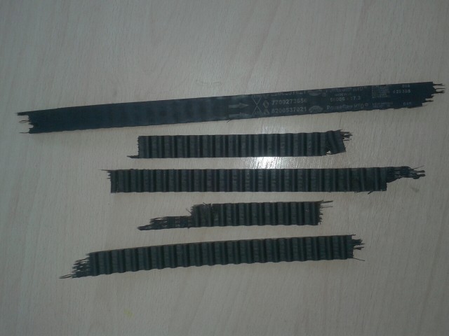

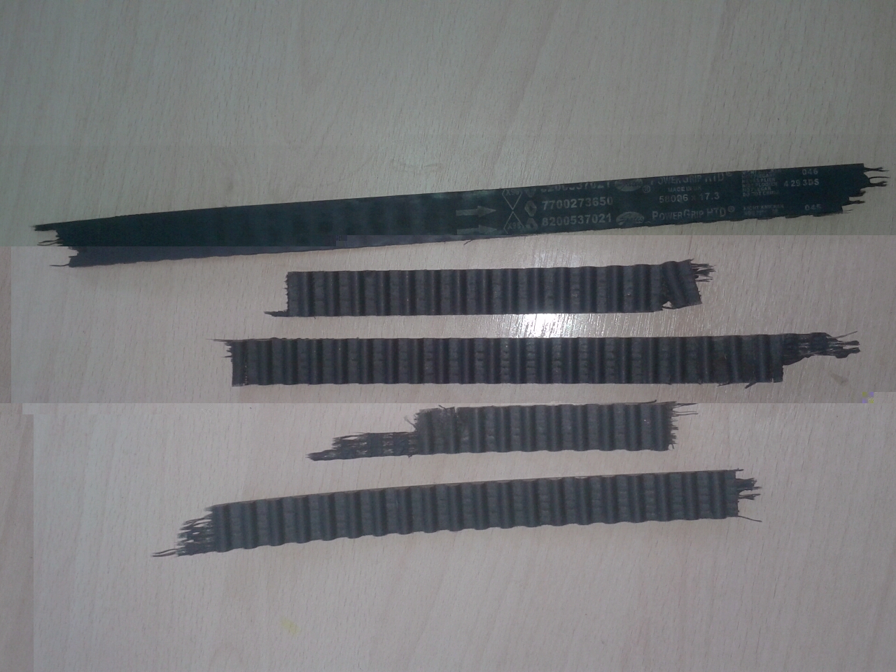

Руками порвал на куски... Старый крякнувший ремень. Не смог разорвать только самый длинный кусок. Вот это да... Сидел, просто осматривал, сравнивал с фото оригинальных ремней. Решил просто потянуть, взял двумя руками и сделал движение, немного на излом, типа как рвут бумагу. Тут что-то хрустнуло. Ещё сильней потянул. Бам. Порвался. Разорвал ещё на несколько кусков. В разных местах рвалось с разными усилиями. В одном месте вообще не смог порвать, как ни старался. Вспомнил, как однажды на сервисе мастер рассказывал, что когда клиент привозил ремень какой то фирмы (не помню какой, но на букву F начиналась), то тот его рвал руками на глазах у клиента. Некоторые, говорит, чуть ли драться лезли, с криками "ты что делаешь, совсем охренел что ли!" Через некоторое время до человека доходило, что данная хирургическая операция делалась для его же пользы. Так вот, сейчас меня просто озноб берет, когда я вспоминаю, что целый год я на таком ремне ездил: да на рыбалку в глухие места, да по скоростным трассам, да без обгонов да не бывает, Уральские горы несколько раз пересекал... Кстати, если рассматривать значок Gates, на моем и на оригинальном, то ведь копировщики поленились выполнить его точно таким же. Белая капля в нижнем завитке буквы G выходит за контур овала. А на моем ремне четкий овал из белой краски.
