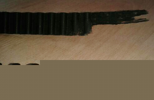

Сообщение Bayri » 28 фев 2017, 16:41
Несколько фото к недавним постам по обрыву ремня

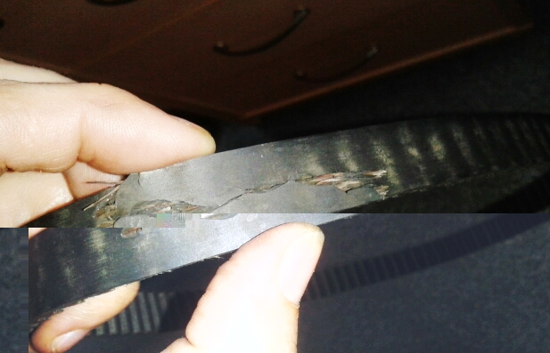

Сообщение Bayri » 28 фев 2017, 16:44
На работе всем показал...

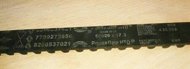

Сообщение Bayri » 28 фев 2017, 16:45
Буквы...

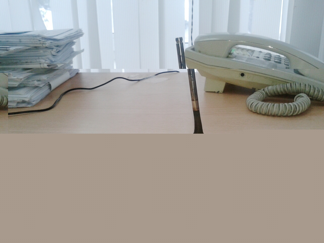

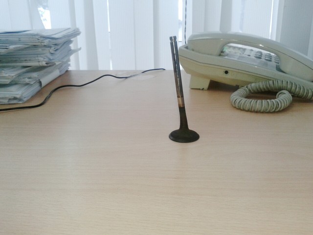

Re: Вопрос по обрыву ремня ГРМ
Сообщение Bayri » 28 фев 2017, 16:48
... и один из трёх «попавших» клапанов.

Сообщение Bayri » 28 фев 2017, 17:03
Может быть по характеру обрыва есть возможность определить возможные причины. Меня смущает, что линия разрушения идет не поперек ремня, а несколько сантиметров вдоль и наискосок. Мне, как не специалисту, представляется, что армирующие нитки в теле ремня на данном участке не выдержали нагрузки. Сейчас торчащие куски рвутся при крайне небольшом усилии. Если предположить, что на синтетические нитки какое то время действовали антифриз или масло, то не понятно, как же синтетика от этого превращается в труху. Ладно резина, на неё масло действительно плохо действует. Но и резина видимо перед этим расслоилась. Кто что может сказать по этим фотографиям. Ремень пробежал 25000 км.

Сообщение Александр_Гость » 28 фев 2017, 18:47
Bayri писал(а):Буквы...
Хм.... а мне почему то казалось что на Гатес обозначение наносится исключительно желтым шрифтом....
И раньше на оригинале Гатес коды шли как бы парами, с заметным промежутком между следующей парой кодов
ПыСы: могу сделать фото оригинала Гатес
