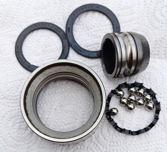

Разобрал и промыл ранее снятый обводной ролик ремня ГРМ (Гетц).
Его "пробег" был около 40 тык за 13 лет.
Смазка в нём ещё была, но комочками. Беговые дорожки как зеркало!
Собрал пока на сухую, крутится после раскрутки ладонью как спиннер, около 40 сек.
Завтра буду смазывать его.
