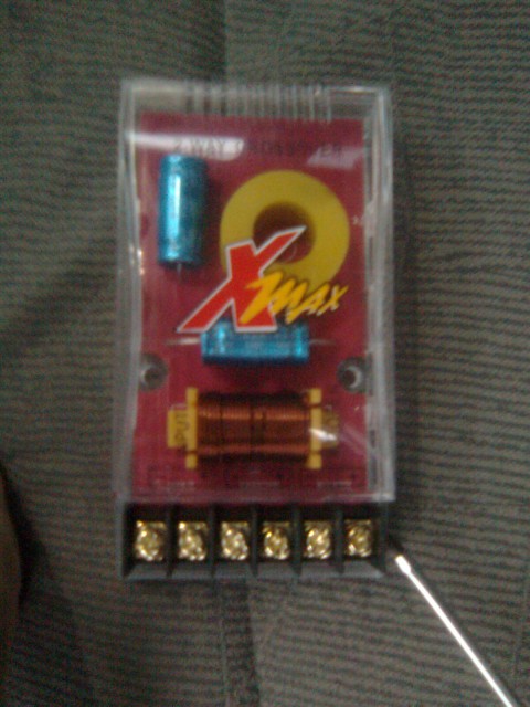

Сообщение МутныЙ » 09 сен 2011, 21:45
Ребят подскажите как подключается это штука?)

Сообщение 4e6yPaToP » 09 сен 2011, 21:50
Это кроссовер что ли? Из комплекта компонентной акустики?
Там у клемм надписи есть (IN, TW и ещё какая-то, забыл)
IN - к этой паре клемм подключаете 2 провода от магнитолы (или усилителя, если он есть)
TW - сюда подключаете 2 провода, идущие к твиттеру (мелкой высокочастотной колонке)
и последний выход - на среднечастотную (большую) колонку
Соблюдайте полярность проводов +/-

Сообщение МутныЙ » 09 сен 2011, 22:19
как они подключаются?

Сообщение МутныЙ » 09 сен 2011, 22:30
Важно их устанавливать? А то не совсем ясно как их ставить...

Сообщение 4e6yPaToP » 09 сен 2011, 22:35
Оправдываете свой ник? =)
Читайте выше.

Сообщение МутныЙ » 09 сен 2011, 22:38
4e6yPaToP писал(а):Вопросом на вопрос? Читайте выше.
Где можно подробней почитать, было бы неплохо с фотографиями.

Сообщение МутныЙ » 09 сен 2011, 22:58
ребят объясните поподробней, хочу завтра занятся.
