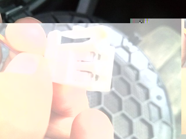

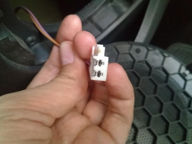

Вчера купил магнитолу и колонки. Попытался установить. Не получилось. Всё для "людей". Переходники на магнитолу можно купить у дилера. А вот переходники на колонки не продают, только при установке: магнитола 750 руб, две колонки в передние двери 450 руб. Спросил: "А если сам?", получил ответ: "делайте". Может подскажет кто, как они называются и где купить?
вот такой разъем к колонкам

Сообщение muadip » 30 апр 2014, 07:49
я провода от колонок оголенные концы скрутил и оловом пропаял и воткнул в прорезь... 2,5 года езжу без проблем....
P.S.: Еще проще отрезать эти переходники и скрутить провода от колонок и от машины и на изоленту
