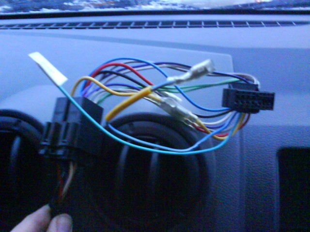

могу найти наверное, у меня sony, а как еще можно кроме как резать кабель?
Я вытащил провода у меня вот так:

Сообщение taxi17 » 09 фев 2012, 22:32
alexmsm писал(а):могу найти наверное, у меня sony, а как еще можно кроме как резать кабель?
а чего не резать то????если сами на зад провода тянули какой + какой- знаете по распиновке посмотрите + и- на магнитоле,оденете трубку термоусадочную скрутите,пропаяете...проше и быстрее чем клеммы выдирать и потом тоже самое делать ИМХО.

Сообщение FiNiK » 09 фев 2012, 23:51
А можно я :D ?
1. Идем в ближайший автомагазин и приобретаем разъем ISO по крайней мере ту часть что в руке на фото :D
2. Чем нибудь тонким и достаточно длинным отжимаем на нем усик фиксирующий скажем так "штырек с припаянным заботливым китайцем проводком" :D (тут может быть чуть чуть сложно ибо не видать его)
3. Заведенные кабеля припаиваем (не умеем держать паяльник делаем банальную скрутки) к имеемому элементу.
4. Усик отгибаем в исходное положение и защелкиваем в разъем со стороны авто.
5. Радуемся результату!
Прочитал - что-то из области как впихнуть невпихуемое :D получилось.
Ну уж не знаю как объяснить вроде операция то проще некуда.
А вот резать что-то может и проще но как-то не айс. А так достигаем нужного результата и при этом ничего не портим а лишь дополняем :D имеемое штатное
Кстати на фото я не увидел ничего нового...Вы кабель то сзади протащили? нет? расскажу если что :wink:

Сообщение alexmsm » 10 фев 2012, 18:19
Спасибо, купил разъем, сейчас буду пытаться выковыривать штырьки.
Паяльник умею держать, но где взять 220 в машине, кстати есть инвертор, вытянет?
Кабель прокладывал так:

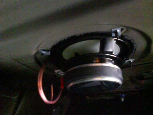

Все сделал сегодня, трудно было вытащить клемники из колодки, в результате ее разрезал, подсоединил контакты, вставил согласно ранее проведений схеме, и все работает.
Еще фотографию колонок привел снизу - я кабель назад под полочку завел, мне кажется так аккуратнее.
Всего ушло кабеля 10 метров, может пригодиться, а то не знал сколько его покупать.
