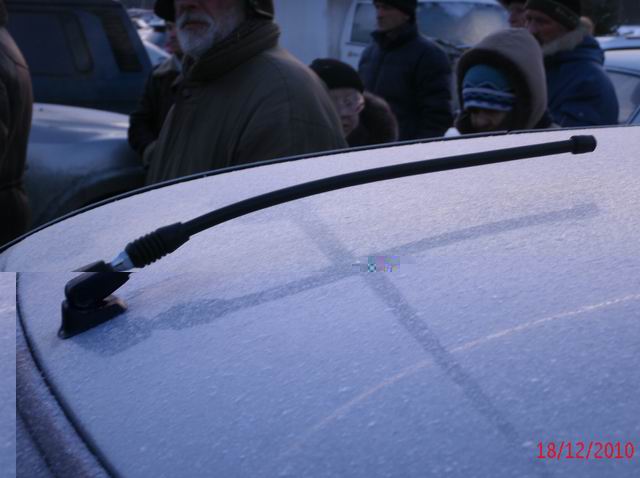

Nick_2141 писал(а):Только не надо так дорого...
Такую, например...

Re: Штатная антенна
Сообщение snowvlad » 29 июл 2011, 22:33
Такую, например...
Хм... А "родная" то все-таки эстетичнее...
Re: Штатная антенна
Сообщение Олег М. » 30 июл 2011, 09:07
snowvlad писал(а):А "родная" то все-таки эстетичнее...
Согласен. Думаю, с родной и приём получше будет.
