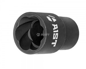

Экстрактор наружный 17мм 1/2" для отворачивания секретных болтов автомобилей

scorpirust писал(а):Экстрактор наружный 17мм 1/2" для отворачивания секретных болтов автомобилей
Кстати, это чудо мне в гаражах тоже рекламировали. Хочу купить
