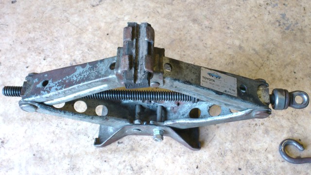

Шико писал(а):поищите на разборках тойотовский. это истинно ромбическая вещь, отвечаю.
Присоединяюсь.
Тойотовский нашел на мусорке в наших гаражах. С виду был целый, потом обнаружил осевой люфт в одной из нижней оси. Заменил на подходящий болт и все дела.
